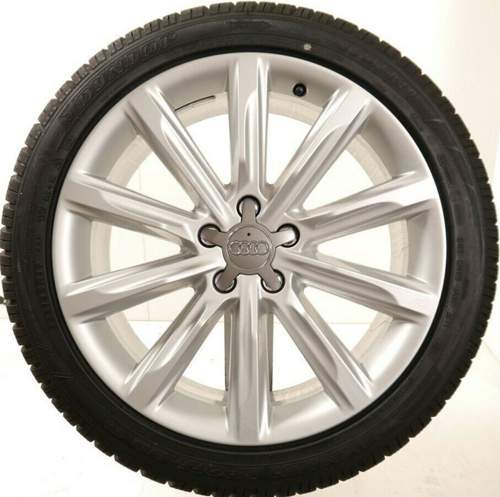

Lass dich nicht Kirre machen 🙂 . Ich habe die gleichen Felgen drauf (nur in 8,5 x 19) und die passen super zum A6. Gerade die Kombination von anthrazit schwarz & Frontpoliert sowie hochglanzpoliertem Edelstahl finde ich passt sehr gut zu dem Fahrzeug. Außerdem hat man Sicht auf die Technik hinter der Felge und das innere Felgenbett lässt sich leicht von aussen reinigen. Sind übrigens eine der wenigen Felgen die beim BiTu zugelassen sind. Jetzt muss ich nur noch schöne Winterfelgen finden 🙂
Ja ich sag ja immer ist geschmackssache 🙂
Mir gefallen sie auch, sonst hätte ich sie ja nicht gekauft ;P
Ja fürn winter reichen mir die Originalen in 18 Zoll, dann freut man sich mehr auf den Sommer.
@Lightningman schrieb am 12. Januar 2019 um 14:21:43 Uhr:
Da könnte ich helfen 😁
Winterraeder
@Thunder EN
Danke für das Angebot (PN) aber die Felgen sind nicht so ganz mein Fall. Sie ähneln den Felgen die ich original drauf hatte.
