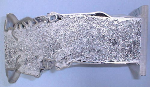

Ich wollte jetzt nochmal nachfragen ob jemand Details zum Verbau dieses ominösen ALUMINIUMSCHAUMS (Siehe Bild) hat. Angeblich soll dieses extrem leichte, extrem rigide und extrem stossabsorbirende Material sich im Vorderwagen innerhalb von Deformierungsteilen der Längsträger befinden.
Falls hier im Forum jemand im Audi Leichtbauzentrum in Nackarsulm arbeitet, bitte Aufschluss darüber geben.
Danke
