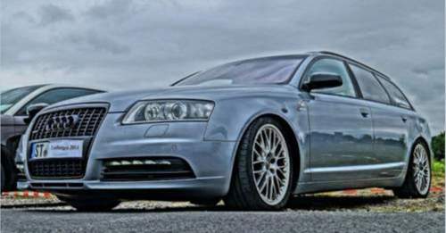

Moin moin Leute fahre einen a6 4F 3.0tfsi Lim. 2009 254.000km runter und das luftfahrwerk möchte bzw schafft es nicht mehr vorne hochzufahren nach Querlenker Tausch. Erst war er fahrerseitig 1,5 cm tiefer und jetzt beidseitig kommt er vom Dynamic Modus nicht mehr hoch er versucht es kompressor fängt auch an anzusteuern und dann bricht er ab und die Orangen Leuchte geht an. Hat jemand eine Idee was es sein könnte.. hinten steht er ganz normal wie er auch sollte nur vorne halt
