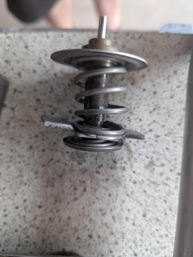

Hallo in die Runde,
ich habe eine Frage welche mir vielleicht einer helfen kann.
Ich fahre einen A6 4F 4.2 V8, BAT bei dem ich dringend ein Kühlwasserthermostat benötige.
Leider ist dies nicht mehr neu zu bekommen, hat vielleicht einer, eines herumliegen?
079 121 111 J
Oder eine Idee, wo man es bekommen kann?
Wäre klasse, wenn ich Feedback bekommen würde.

nur der Thermostat oder Gehäuse mit Thermostat ?
wie kommt man darauf, dass es defekt sei ?
da ich Geräuche aus Richtung der Wasserpumpe gehört habe, wurde diese überprüft, mit dem Ergebnis das diese nicht in Ordnung ist.
Da der Ausbau ein extremer Aufwand ist, habe ich überlegt das Thermostat und Dichtung alle neu zu machen und schaute mir das Thermostat ebenfalls an. Auch dieses sah echt schlecht aus und nicht mehr vertrauenerweckend.
So möchte ich dieses nicht mehr einbauen.
Ich hatte aber nicht gedacht, dass dieses 1: nur mit Gehäuse und 2: nicht mehr lieferbar ist.
Aussage von Audi
Wenn ich das Thermostat einzeln bekomme, wäre es gut, wenn nur mit Gehäuse, das auch dies.
"Muss ja den Wagen irgendwie wieder zusammen bekommen"
neues Thermostat AUDI ( das einzige, das passt )150 Euro bei mir
Gehäuse mit Thermostat 300 Euro
Impeller ( das Ding mit den Schaufeln ) aus Zubehör : 50 Euro
ich benötige nur das Thermostat, Gehäuse ist einwandfrei in Ordnung.
Was meinst du mit Impeller?
Nur zur Sicherheit, es sieht so aus wie auf dem Bild.
Thermostat Audi A6 4f 4.2 BAT
das Ding das sich dreht um das Wasser umzurühren
