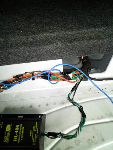

Nein, den Bose abstecken und das Signal mit einem High/Low Adapter in einen Monoblock einspeisen.

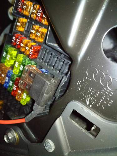

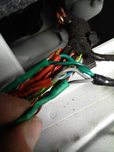

Ich habe das bei meinem TTS Roadster so gemacht, das sollte beim 4G auch klappen:
die Signale für den High/Low Adapter habe ich einfach aus dem Kabelbaum vom Verstärker abgegriffen (durchschneiden, löten und Schrumpfschlauch benutzen) und Remote+ habe ich vom Sicherungsträger Fahrerseite abgegriffen, mit einer steckbaren Doppel-Sicherung von einem Klemme 15 Steckplatz.
Im 4G werde ich das nicht machen, denn der Bose Subwoofer ist für mich ausreichend, auch wenn der Bosesound in meinem ehemaligen 4F besser war.

Gibt es eventuell eine Möglichkeit das Remote im inneren Bereich der Reserveradmulde abzugreifen ? Möchte ungern die Verkleidung demontieren.
Auf der rechten Seite ist hinter der Verkleidung ein Sicherungsträger wo auch mit Klemme 15 Sicherungen zu finden sein könnten.
Ok ich erkundige mich mal welche Größe der Sockel für die Sicherungen im Seitenteil hat.

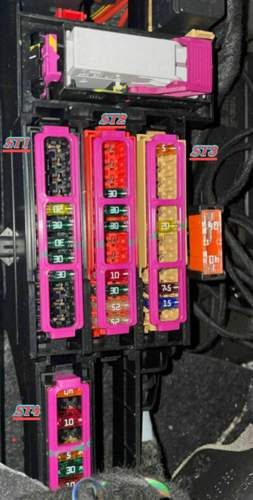

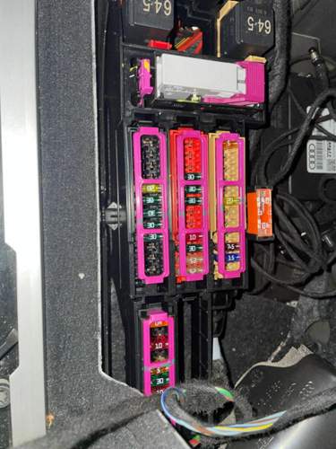

Hab mal ein Bild von den Sicherungskasten gemacht.
.jpg
Was hat der Wagen denn für ein Baujahr?
Ist ein FL 2016
ok, Sicherungsbelegung Sicherungsträger 4 (ST4), schwarz, Links- und Rechtslenker, ab Modelljahr 2015:
Die Sicherungen 1-6 haben alle Klemme 15 Spannung, ST4 ist die rechte Leiste (siehe Bild).
Ashampoo-snap-sonntag-13-februar-2022-18h50m59s
Das heißt ich kann bei ST4 überall das Schaltplus ziehen ?
