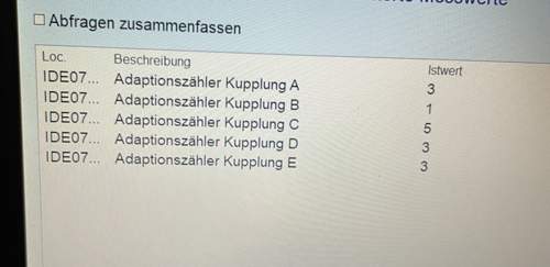

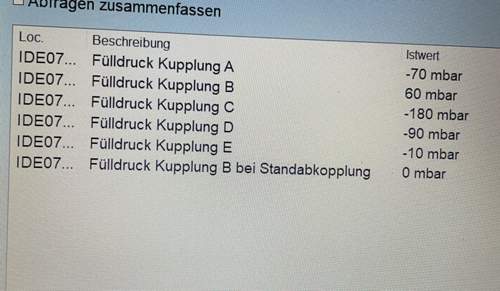

Hier nochmal ein Bild. Müsste die motorsoftware drauf stehen ?
2x Schnelladaption hintereinander ohne Motor aus und dann gleich 300km Normal fahren ? Auch bei der 8hp vom VfL BiTdi ?
Ja versuchen so gut es geht normal zu fahren,sonst lernt sich das Getriebe falsch,dann hast ruckelige schaltvorhänge
Bin ich Softwaretechnisch auf einem guten Stand oder eher veraltet? Gibt es aktuell bessere Software die eventuell aufgespielt werden sollte?
Und du hast ja an den Werten gemerkt das bei mir die Adaption nicht richtig gelaufen ist. Könntest du mir sagen welche Werte dort stehen müssten normalerweise?

Da kannst schauen bei dem Adaptionszähler un schnellfüllzeit
0ms kann nur sein wenn das Getriebe neu ist!
