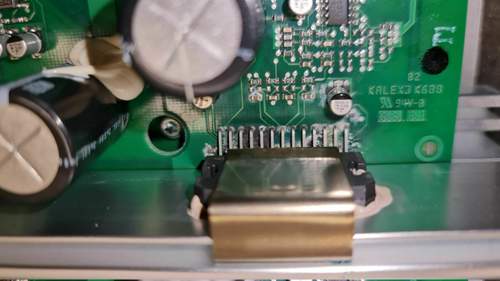

Das Steuergerät im Kofferraum links war aufgrund eines losen Schlauches für die Heckscheibenwischanlage komplett nass, ist jetzt wieder dicht. Dieses Steuergerät im Kofferraum kann ich am Montag einbauen, der Verkäufer hat, dass bestellt, war so ausgemacht.
Aber ich denke, dass ist nicht der einzige Grund.
Habe mich ein bisschen schlau gemacht, im Fahrerfußraum gibt es noch ein Steuergerät, welches gerne nass wird, der Fußraum ist auch nass, hatte aber noch keine Zeit zu schauen ob auch wirklich Wasser drinn steht.

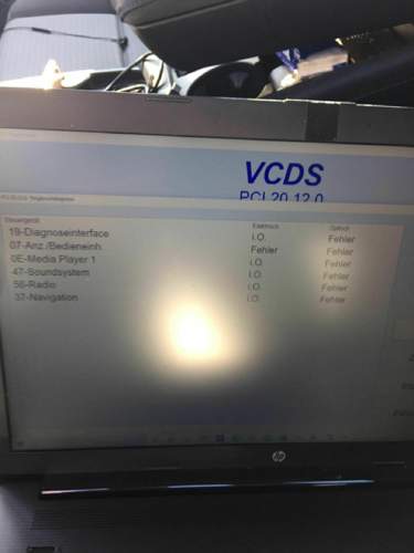

Ein Steuergerät ist ja noch hinter dem Handschuhfach verbaut, habe heute mit VCDS ausgelesen und folgene Fehlercodes ermitteln können. (Anhang in den Bilder, diverse Steuergeräte sind nicht erreichbar, meine Frage, liegt eine Unterbrechung im Lin Bus vor, oder sind wirklich alle Steuergeräte tot?

Ich habe noch nichts getauscht, ich habe nur alle Steuergeräte im Kofferraum links, aufgeschraubt, weil die Heckwischanlage undicht war jnd genau auf die Steuergeräte getropft hat.
Der Verstärker ist hinüber, die 2 anderen Steuergeräte schauen ok aus. Tel. Steuergerät habe ich keines.
Mehr habe ich nicht geprüft, ich bekomme diese Woche den Verstärker zugschickt, den habe ich aber nie gekauft sondern der Verkäufer auf Verdacht.

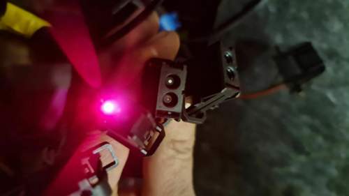

Meine Frage war nur, kann es sein wenn der Verstärker nicht funkt. Dass das komplette MMI tot ist. Und müssen alle optischen Anschlüsse (rote LED's) wenn alle Steuergeräte im Heck abgesteckt sind bei Zpndung ein läuchten?
Bei mir tut das nur ein Stecker.
Bilder im Anhang vom defekt. Verstärker Steuergerät und der LED die bei Zündung ein läuchtet.

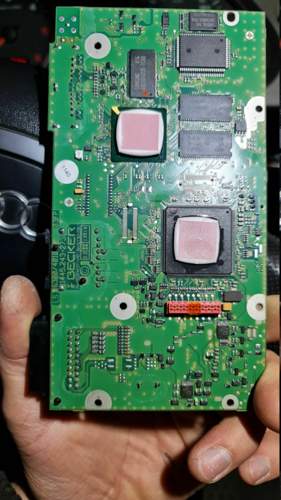

So melde mich seit langem mal wieder zurück. Steuergerät "Verstärker" hinten links im Kofferraum wurde ausgetauscht.

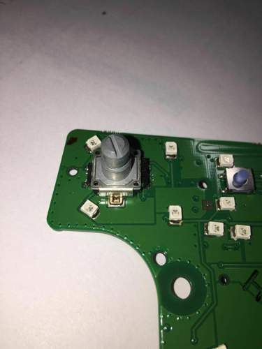

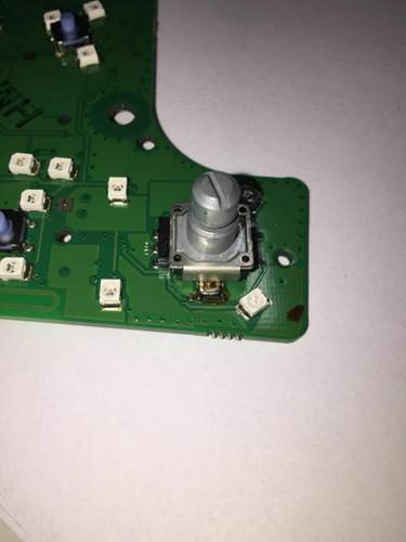

Gestern endlich mal mit VCDS eine Ringbruchdiag. gemacht mit dem Ergebnis, dass alle Steuergeräte einen optischen Fehler haben, jedoch nur STG. 7 "Anzeige Bedieneinheit" einen elektr. Fehler. Habe auf das hin die Bedieneinheit des MMI ausgebaut und die Platine untersucht. Am Stecker zur Platine liegen 12 Volt an, an der Platine selber nicht. Sieht auch so aus als hätte man mal nachgelötet, oder beim Ein und Ausschalter gab es einen kurzen. Auf jeden Fall wurde eine neue Platine bestellt. Bin dann gespannt ob sich etwas tut. Hat auch so ausgeschaut, als ob mal was klebriges in die Schlitze gelaufen ist.
@"Sieht auch so aus als hätte man mal nachgelötet, oder beim Ein und Ausschalter gab es einen kurzen."
Das Nachlöten kann auch in der Produktion gemacht worden sein!
Das was ich einen Beitrag davor geschrieben habe hast du vermutlich nicht ausprobiert!
Dann drück ich dir die Daumen das es am Betienteil liegt!
Meld mich wieder zurück, heute die Platine vom Bedienteil getauscht, und es geht immer noch nichts. Ringbruchdiag. sagt, dass gleiche wie oben auf dem Bild. LWL kommen an jedem Steuergerät an.

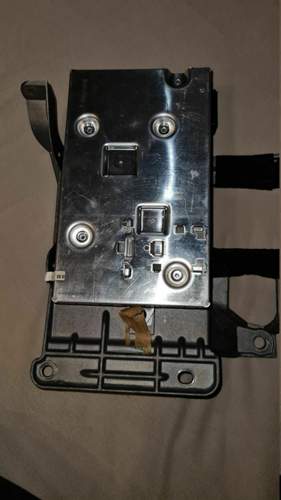

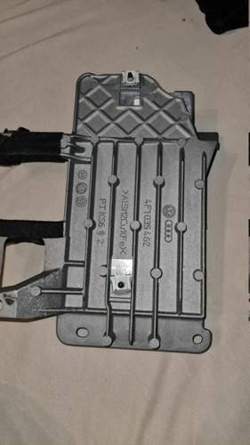

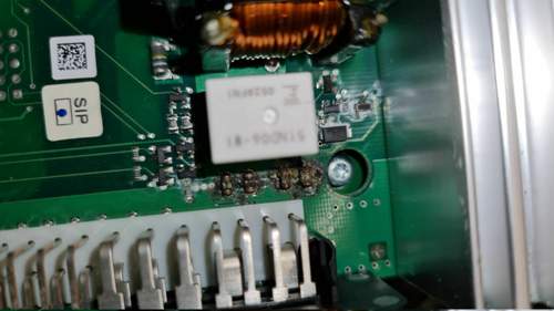

"07-Anz/Bedieneinh." Ist folgendes Steuergerät auf dem angehängten Bild?
Da habe ich auch einen Wasserschaden entdeckt. Am Stecker zum Steuergerät kommt 12V an. Der LWL ist auch da.
Für was ist das Steuergerät zuständig, sendet das dem MMI dass, das MMI aufwecken soll?
Was steuert dieses Steuergerät alles?
Wieso sind überall LWL bei Zündung ein da, aber in der Ringbruchdiag. als Fehler hinterlegt.
Vielen Dank, gruß JonyW639
+2
Knapp gesagt: Das ist das MMI. Mit ihm ist das Bedienteil verbunden und auch ansonsten ist es bei dir meisten Aktionen des MOST beteiligt. Wenn dieses Stg defekt ist, dann macht das MMI keinen Mux.

LWL(Lichtwellenleiter) von der HU ausstecken!
MMI einschalten in der LWL Buchse der HU muss es ein paar mal rot blinken.
Blinkt es nicht oder Leuchtet dauernd ist die HU oder ev das Bedienteil def!
Also einzig und allein in der LWL Buchse vom Gateway (also der schwarze kleine Kasten bei mir) leuchtet der LWL wenn ich den Stecker abziehe.
An der HU (silbriges großes Steuergerät) leuchtet nie etwas egal ob ich einschalte oder sonst was.
