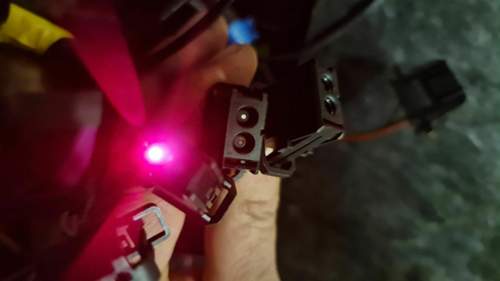

So heute habe ich unter dem Fahrersitz mal nach dem Steuergerät geschaut, es ist zwar leicht feucht aber ich finde kein Steuergerät. Ist es möglich, dass ich gar kein Bluetooth habe bei meinen 2005er A6? Außerdem habe ich den "Sound Amplifier Basic" ausgebaut (das oberste Steuergerät links im Kofferraum), ich poste mal ein Bild rein, schaut mir nicht so aus, dass es zu retten ist, das bekomme ich sowieso vom Verkäufer nächste Woche zugeschickt.
Steuergerät ist unterm Teppich. Der Verstärker ist hin und angesichts der Kosten lohnt eine Reparatur nicht. Zumal auch das PC. Selbst schon Schaden genommen haben könnte.
