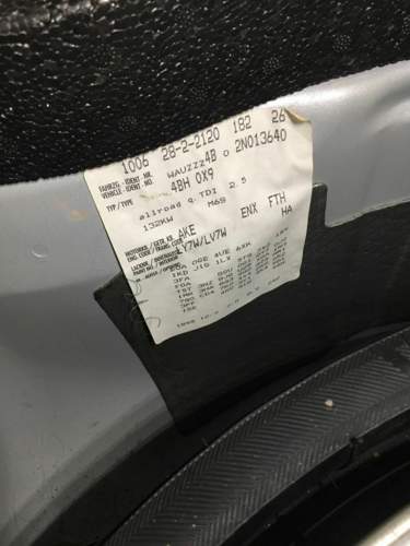

Bzw. Gibt es den 1,9 tdi mit 131 ps als quattro von Audi? Wäre für Hinweise dankbar. Foto von meinen Daten stelle ich gleich rein
Hier einmal mein Datenblatt
Im A4 B6 war der 131PS PD verbaut. Normal gabs den eh im 4B glaub ich.

PS: Ich kann dir schon sagen, was z.B. im 3BG 1.9 TDI AVF Allrad drin ist, ich fahr nämlich einen. Getriebe FTS, Differential CUB (Achsübersetzung 37/9). Dein ENX Differntial hat (35/8), passt also schonmal nicht zum FTS Getriebe...
