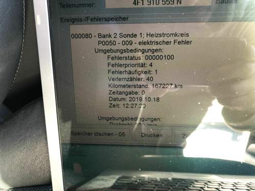

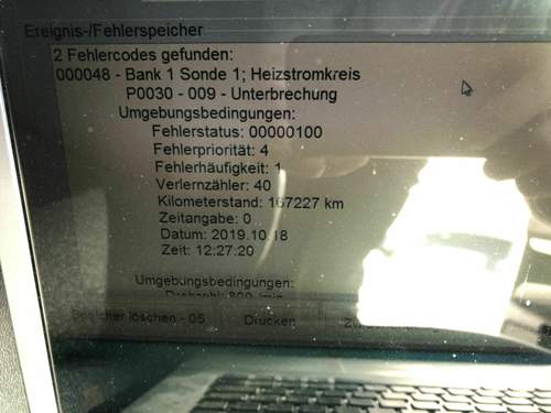

@ Elscholli sag mal hast du bei dir ein Diagnose Programm ?
@kde47 schrieb am 18. Oktober 2019 um 06:32:38 Uhr:
Ja hab ich
Sag mal könntest du bei dir mal die vor Kat Sonden anziehen und den Wagen mal kurz laufen lassen. Und mir sagen ob bei dir die MIL an war, und was für nen Fehler Code du bekommen hast.
Mach ich
Geht leider Aber erst morgen früh, der Job halt.
Kein thema. Aber sehr nett von dir.
Kennt jemand nen fähige Werkstatt im Ruhrgebiet, die in die in der Lage ist einfach mal nen scheiss Update vom Motorsteuergerät durchzuführen?
Hab es doch noch geschafft
Keine MIL! aber wahrscheinlich ist der Motor noch zu Kalt. wirft auch nur 2 Fehler.
Alles klar danke.
Komisch Abgasrelevanter Fehler ohne MIL.
Sag mal welche Version ist bei dir drauf 0020 0040 oder eine ganz andere.
