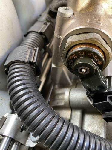

Da kam es bei mir raus. Und auch hinten an der Spritzwand an der Verbindung der Leitung. Vorbesitzer hatte Saugrohrmodul gewechselt und die Leitung unter Spannung verbunden.
