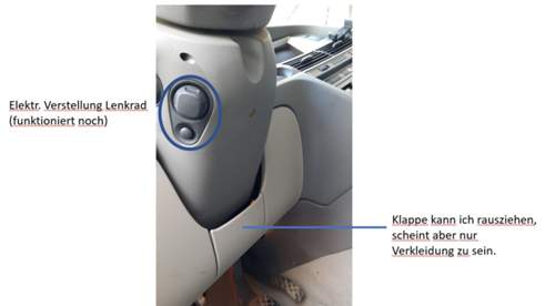

Und unter dem Lenkrad finde ich leider keinen Hebel (siehe Foto). Ganz unten ist ein Teil, was ich rausdrücken kann. Sieht mir aber eher nach "Verkleidung" aus. Habe ich ebenfalls mal rausgedrückt, aber hat keinen Einfluss auf das Lenkrad. Geruckelt, gedrückt usw. habe ich am Lenkrad ordentlich.
Video des Problems habe ich auch mal angehängt (falls das hier mit dem Video anhängen geht).

Lenksäule
Themenstarteram 17. Januar 2023 um 9:14
@afterburner38 schrieb am 17. Januar 2023 um 10:11:15 Uhr:
@Micha89GER
Er hat eine elektrisch einstellbare Lenksäule. Da ist nichts mit Hebel aufklappen und mit Wucht rein oder raus schlagen.
Die Verstellung funktioniert über einen Vier Wege Schalter.
Jow. Siehe Bild.
