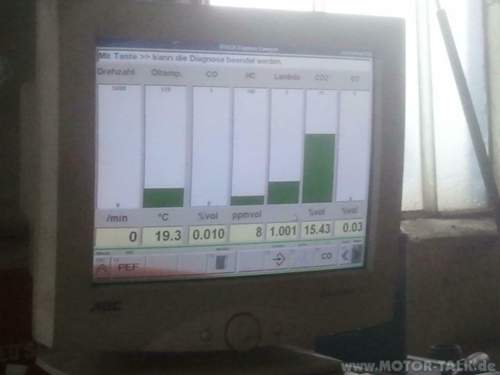

Alle auslesbaren Parameter sind laut Gutmann und auch Boschtester völig OK. Auch am AU- Tester traumwerte.
Aussetzer sind so gut wie weg im Augenblick, aber kleine Leistungslöcher geblieben.
Ach ja. Hab mir die Beru Kerzen vorhin noch einmal angesehen, die ich da für einige Tage drin hatte. Die sind richtig schön SCHWARZ verrußt. Das deutet doch eher auf Aussetzer hin oder zu viel Kraftstoff als zu magere Mischung.. oder?
