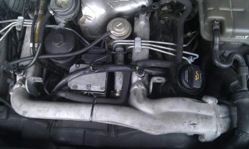

Die beiden oberen Abdeckung für die linke und rechte Nockenwelle sind nur mit Klammern befestigt. Schau mal genau hin. Mit einem Schraubendreher kannst du die ausklipsen. Da braucht eigentlich keine Anleitung. Wenn dann könnte ich dir erst heute abend ein zukommen lassen. Elsawin und VAG denke ist sind das Gleiche.
Habe noch was vergessen. Auf der linken Seite(in Fahrtrichtung - Fahrerseite) sitzt eine Klammer genau unter dem Ansaugrohr. Sieht man schlecht, aber dürfte kein Problem sein. Auf deine Frage ob die Abdeckung 3 teilig ist. Ja die ist 3 teilig. 2 Oben und eine Unten. Alles halt sehr eng.
Habe mich gerade an den Abdeckungen versucht...
Die Rechte ging ohne Probleme (auch ganz raus), bei der Linken gab es Schwierigkeiten (alle 3 Schellen ab!), denn die Ansaugbrücke ist da im Weg. Man bekommt sie nicht weit genug weg um an die Schrauben des Nockenwellenrades zu kommen.
Muss wohl doch die Front ein wenig nach vorn, das kann ich leider nicht, weil noch nie gemacht.
Habe da was von "in Servicestellung bringen + Schlossschrauben" gehört.

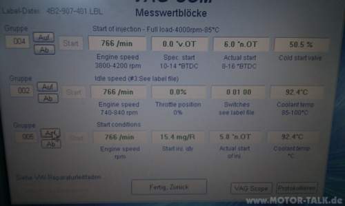

Seit ihr euch denn wirklich sicher, dass wenn 5,6 Grad nach OT anstelle von max 4 Grad nach OT das schlechte Startverhalten erklären würde?
Ich habe die Nockenwellen gewechselt und natürlich da die Ansaugbrücke auch ausgebaut. Ich wusste nicht das mit Ansaugbrücke die linke Abdeckung nicht demontiert werden kann...wieder ein Punkt mehr wie verbaut dieser Motor ist! Anleitung für die Servicestellen könnte ich dir heute abend zukommen lasse. Ist nicht ganz ohne, aber machbar.

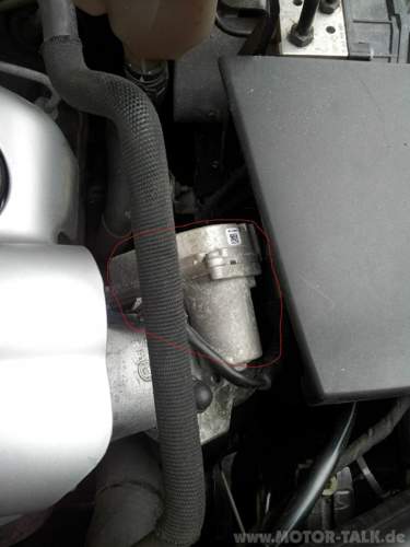

Schraub' doch die Ansaugbrücke ab. Nur den Teil mit der Drosselklappe. Ehhhmmm, Hat AKE überhaupt 'ne Drosselklappe? Also bei mir könnte man das Teil abschrauben.
Motor-fuer-saugrohrklappe
Nee, hat da keine Drosselklappe sitzen...
Ich müsste die komplette Ansaugbrücke demontieren, weil das Teil in einem Stück ist.
Auf dem Bild ist genau das Problem zu sehen, denn links unter deiner roten Markierung (wo die Brücke anfängt), müsste ich mit der Abdeckung vorbei... Da ist nun aber null Luft. Schade eigentlich.
Wenn ich die Abdeckung ganz an die rechte Seite klemme, kann ich schon zwei von den drei Nockenwellenradschrauben sehen. Nur kommt man da mit normalem Werkzeug nicht dran.
Selbst wenn, kann ich das Einspritzpumpenrad nicht drehen, weil ich dazu ja eine große Nuss mit Knarre ansetzen muss. Da ist einfach keine Luft, leider...
Das haut leider nicht hin.

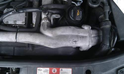

mit etwas wackeln, drehen usw. bekommt man BEIDE Zahnriemenabdeckungen auch ohne Servicestellung ab und raus. Auch die linke. Das Nockenwellenrad kann man dann mit einer kleinen Ratsche mit Inbus-Aufsatz lösen.
Zu welcher Seite?
Richtung ESP gehts nicht, nach oben geht nicht, weil das NWR stört, bleibt nur noch nach rechts. Da klemmt es, weil die Abdeckung zu breit ist und an der Ansaugbrücke aneggt.
Ich kann es nicht rausbekommen, sorry, scheinbar bei AKE noch enger...

Ich habe nun die derzeitige Einstellung von 5,8 Grad nach OT...
Bei 2 soll er ja stehen.... --> 2mm nach rechts, kommt das hin?

Wenn ich jetzt keinen Denkfehler mache... Wenn du vor dem Auto stehst: Motor dreht Rechts. ESP Rad nach Rechts=spät nach links früh.
Also 2mm nach links, und testen mit Grundeinstellung bei motor warm
Nachjustieren bis du auf 2,0 grad nach OT bist. (kannst du ohne Ansaugrohr laufen lassen. (Dröhnt ein bisschen)

Danke Tim
In dem Leitfaden steht (man guckt auf die ESP):
Richtung A (währe nach links) --> Einspritzbeginn später
Richtung B (währe nach rechts) --> Einspritzbeginn früher
Da meiner ab erst 5,8-6 Grad nach OT einspritzt, wäre doch Richtung B die richtige Wahl, oder?
Ich will ja, dass er früher anfängt einzuspritzen, richtig?
