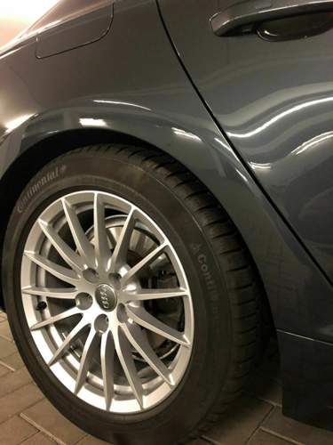

Nach 7 unfallfreien Jahren mit meinem A3 8P habe ich mir vor ca. 3 Wochen einen A5 Sportback zugelegt (und bin auch überglücklich damit btw :-) )
Dass ich mich zum Zeitpunkt der Zulassung meines neuen Schatzes dummerweise nur für eine Teilkaskoversicherung entschieden habe, durfte ich umgehend bereuen, indem ich einen Betonpfeiler neben meinem -ebenfalls neuen- Stellplatz übersehen habe 🙄
Das Ergebnis: Der Kotflügel rechts hinten wurde ziemlich beleidigt und hat leider auch eine "kleine" Beule abbekommen. Die Tür fühlte sich erstmal nicht verbeult an, wurde jedoch auch leicht zerkratzt.
- Könnt ihr (v.a. preislichen) Rahmen einer solchen Reparatur einschätzen? Werde ich um einen Tausch des Seitenteils herumkommen (sprich ausbeulen möglich?) oder wird mir das nicht erspart bleiben?
- Habt ihr eventuell bereits Erfahrungen mit Lackierern in Berlin mit einem gutem Preis-Leistungs-Verhältnis gemacht?
Würde mich sehr freuen wenn ihr mir über Eure Erfahrungen berichtet, und wünsche keinem dieses grausige Gefühl, dass man die letzten 3 Sekunden seines Lebens am liebsten zurückspulen würde 😁

Das tut mir leid. Wenn du nicht in Polen ansässig bist, dann kommt da ein neues Seitenteil (Teilstück) rein. Viertausend Euro, mindestens... 😉
Zuerst mal mein Beileid.
Seitenteil kann Instand gesetzt werden, da es nicht gestaucht ist.
Freie Werkstatt sollte 2-3k€ machbar sein. (bei Audi mit Teilersatz locker das Dreifache)

Da wird nichts ersetzt. Klassischer Fall für ein Nagelschweissgerät. Das wird gezogen und verzinnt. Seitenteil lackieren und Tür beilackieren.
Macht ca. 2500€.

Respekt sicher besser als ein Neuteil einzusetzen mit all den nötigen Schweiß und Trennarbeiten .
Fehlt nur noch eine Werkstatt die das so gut kann .
Ist völlig richtig was hier schon geschrieben wurde, der Profi beult das problemlos wieder aus.

Da ich natürlich meine gesammelten Erfahrungen mit euch teilen möchte hier ein paar Bilder, wie es nach der Reparatur aussieht. Bin mehr als zufrieden mit dem Ergebnis!
Der Lackierer meinte, ein Tausch des Seitenteils ist nicht notwendig, und hat ihn mir instandgesetzt.
Gekostet hat das Ganze 1000€ (exkl MwSt.) inkl Innen- und Aussenreinigung, bin also aus meiner Sicht nochmal glimpflich davongekommen - und werde wohl besser auf eine Vollkasko umsteigen 😛

Sieht echt wieder sehr gut aus. Der Preis ist für eine gute Arbeit auch sensationell.
