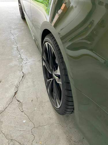

Hi Leute,
ich find meinen A5 SB schön so wie er ist und hab nicht vor diesen in irgendeiner Art und Weise zu "tunen". Trotzdem sind die Hinterreifen (19 Zoll, 255er Reifen) irgendwie zu weit im Radkasten.
Hat von euch einer hinten Distanzscheiben drauf? Wenn ja könnt ihr mir vielleicht sagen wieviel mm möglich bzw. auch noch erlaubt sind. Ich schätze mehr wie 15mm oder 20mm Scheiben werden nicht möglich sein?!?
Würd mich freuen wenn da einer schon Erfahrung dazu hat.

So, heute normalen TÜV inkl. Wechsel auf SR inkl. Spurplattenmontage (TÜV Abnahme, vorne 12, hinten 15mm).... Original S-line Fahrwerk, vollgetankt.... Muss mich erst noch an das breitere Antlitz gewöhnen... Von hinten und schräg seitlich sieht es gut aus....Von der Motorhaube entlang der Silhouette nach hinten noch etwas gewöhnungsbedürftig...
Hallo heute auch beim TÜV gewesen vorne 12mm und hinten 15mm spurplatten ist perfekt 255x35x19 und Einpresstiefe 32

Ja 12mm va/15mm ha find ich auch dass am perfektesten passt nicht zu viel nicht zu wenig

Hab mal mein „Försterauto“ a bisserl auf Spur gebracht. Vorne 10mm, hinten 15mm 😎
+2

Hallo habe auch 255x35x19 und Einpresstiefe 32
Vorne 12mm und hinten 15mm ist am limit

Hallo die Felgenbreite ist 8,5
@John-Do schrieb am 24. Mai 2020 um 20:22:07 Uhr:
Die Angabe der Reifenbreite mit ET ohne Felgenbreite ist ziemlich nutzlos.
Nein, wieso das? Die Lauffläche muss abgedeckt sein. Deren Breite hängt von der Reifendimension und nicht von der Felge ab. Die ET wirkt sich auf die Position im Radhaus auf Felge und Reifen gleichermaßen aus.
