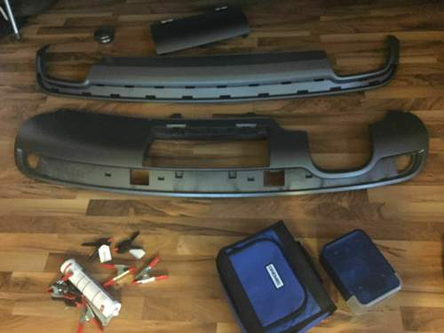

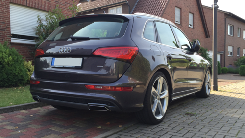

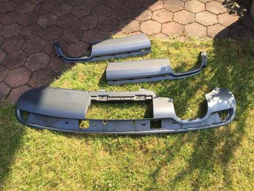

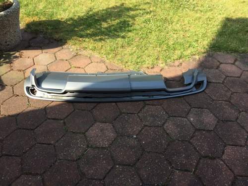

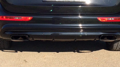

Ja dann stell ich mal Bilder rein. Hab sowas auch schon öfter gebaut. Hier sind Bilder am Q5/SQ5...
