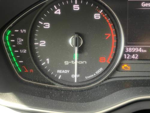

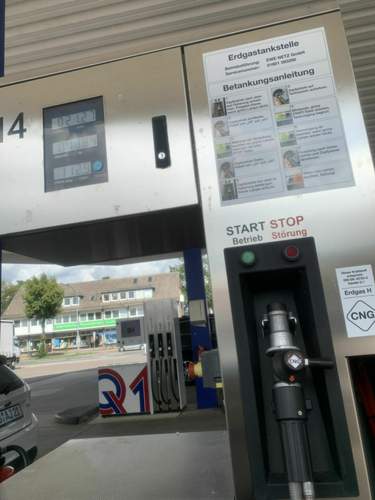

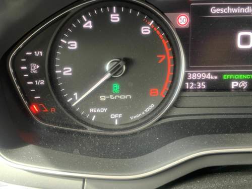

Hier mal eben mein heutiger Tankvorgang mit H-Gas.
Möchte nur zeigen, dass es funktionieren kann, die 19 Kilo Füllvolumen auch mit H-Gas zu erreichen.
Bin auf Erdgas-Reserve hin, also nicht ganz leer.
Anbei die Fotos.
Schönes Wochenende noch
Matthias

Ich habe auch nicht geschrieben, dass es grundsätzlich nicht geht, auch ich habe solche Ausnahmetankungen, wo ich die 19kg knapp erreicht habe, abr es sind eben ganz seltene Ausnahmen.
Da bräuchte man mal einen Techniker, der die Einstellungen der Tanksäulen kennt (Abschaltdruck, Temperturkompensation, usw.)
Auffällig ist halt, dass es m.E. an vielen Tankstellen im laufe der Zeit eher weniger als mehr wird.
So war es auch nicht gemeint.
Ich hatte es hier nur so verstanden, dass es mit H-Gas wohl nicht zu erreichen wär, darum habe ich das mal zeigen wollen.
Es ist aber so wie du sagst bzw schreibst, es hängt von einigen Faktoren ab.
Dennoch bin ich, auch wenn mal weniger reingeht oder man öfter Tanken muss, zufrieden mit Erdgas. Gerade bezogen auf Verbrauch und Kosten auf 100 Kilometer.
