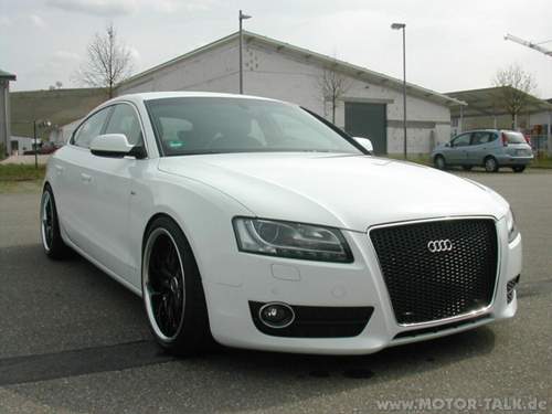

1.) A5 2.0TFSi Sportback
2.) KW Gewindefedern
3.)Tieferlegung 50/45mm
4.)Felgengrösse 10x19 v/h
5.) Et der Felge v/h ET 30
6.) Distanzen V 5mm H 12mm ET V 25mm H ET 18mm

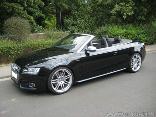

1.) Fahrzeug: S5 - Cabrio - 3.0 TFSI - 333PS
2.) S-LINE: Ja
3.) Tieferlegung: 40mm VA/HA H&R Federn
4.) Felgengröße: 9 X 20"
5.) ET der Felge: ET 29
6.) Distanzen PRO ACHSE: VA 30mm , HA 40mm
7.) GESAMT-ET !!!! : VA ET 14, HA ET 9
8.) Bilder,Bilder,Bilder...

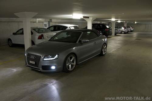

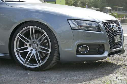

1.) Fahrzeugbezeichnung S5 - Cabrio - 3.0 TFSI - 333PS
2.) S-LINE: Original Dämpferkontrolle mit KW Gewindefedern
3.) Tieferlegung: ja ca. 30 mm (VA/HA) Trimmlage neu 340 mm
4.) Felgengröße: 9 x 20 "
6.) Distanzen PRO ACHSE: VA 20 mm / HA 30 mm
7.) GESAMT-ET !!!! : VA ET 19 / HA ET 14

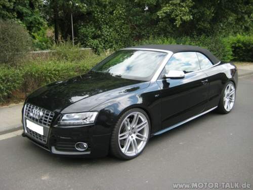

Winterkombination (selbes Auto andere Räder):
3.) Tieferlegung: ja ca. 24 mm (VA/HA) Trimmlage neu 346 mm (etwas nach oben korrigiert)
4.) Felgengröße: 8.5 x 18 "

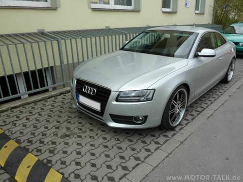

Hallo!
Anbei meine Kombination mit der MOTEC Antares:
1.) Fahrzeugbezeichnung (A5 Coupé 3.0TDI quattro S-Tronic)
2.) S-LINE: Nein (noch nicht)
3.) Tieferlegung: ca. -40mm / Hersteller: KW Street Comfort Gewindefahrwerk
4.) Felgengröße: (VA: 8,5x20 / HA: 9,5x20)
5.) ET der Felge: (35 / 35)
6.) Distanzen PRO ACHSE: (VA 40mm / HA 30mm)
7.) GESAMT-ET !!!! : (VA = 15 / HA = 20)
