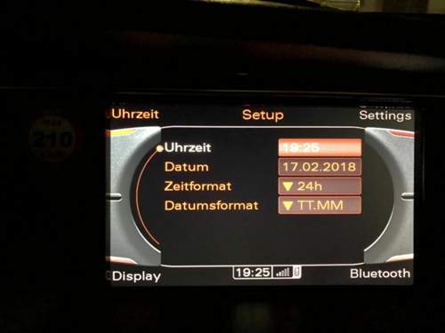

also ich hatte nun in meiner privaten Sammlung insgesamt vom Modell B8 = 5 Stück. 3 Stck A4 ( Limo und Avant ) und 2 Stck A5 als Cabrio und quer durch viele Baujahre....2008, 2010, 2011, 2013, 2015 - manche hatten Navi, manche nicht...........aber alle hatten / haben Funkuhr
Hier ist die Menu-Wahl ( Foto) für die Zeiteinstellung
Img-4986
Genau, bei mir gibt es da sogar eine Wahl, aber nach Umstellung auf funkuhr springt der Haufen auf Quartz zurück.
@schneino1234 schrieb am 17. Februar 2018 um 18:30:07 Uhr:
Also meiner hat auch NAVI mit allem drum und dran aber keine Funkuhr.....ich muss von Winterzeit auf Sommerzeit manuell umstellen ....

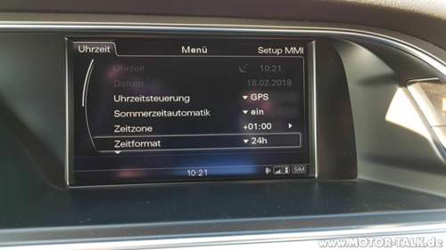

anbei mein Softwarestand und das Uhreneinstellmenü - hier kann ich wählen zwischen GPS, Funk und normal
Uhrenmenue
Softwarestand
MMI basic / concert = keine Funkuhr
im Facelift ^
MMI3g+ GPS zeit
vor FL mmi3g high -funkuhr
