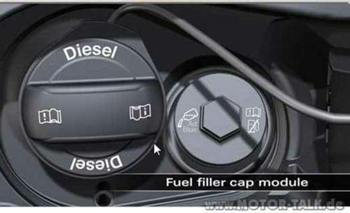

Was mich nerven würde (oder evtl. nächstes Jahr wird) wäre, dass man einen Schlüssel für den Verschluss des AdBlue-Tanks braucht. Das finde ich für den Selbstbefüller unnötig umständlich.
@Hannes1971 schrieb am 12. Februar 2015 um 19:06:59 Uhr:
Wieso? Der Schlüssel ist im Bordwerkzeug und es dauert keine Minute, den auszupacken. Und das vielleicht zweimal im Jahr. Wenn der einfach zu schrauben wäre, würde es wsl. Beschwerden hageln, weil Diesel eingefüllt wurde. 😁

Ist das das richtige Foto passend zum A4? Sieht ja wirklich nicht schwierig aus hier nachzufüllen.
Ad-blue
Ja genau das ist das richtige Foto.
Habe bei 14.000km ca. 13 Liter direkt an einer AdBlue Zapfsäule nachgefüllt, bis jetzt bei 22.000km ist nichts mehr aufgetaucht (der Tank hat etwa 17 Liter Inhalt). Vermutlich ist der Tank ab Auslieferung nicht ganz voll.
Das Nachfüllen selbst ist ansich wirklich ganz einfach: hab den Deckel mit einer Kombizange aufgedreht, alternativ passt auch ein 17er Gabelschlüssel, falls das Bordwerkzeug nicht zur Hand ist.
@CAHA_B8 schrieb am 13. Februar 2015 um 10:20:32 Uhr:
Ah ja. Da jetzt anstatt dem Schlüsselansatz z.B. ein Griff zum Hochklappen (wie z.B. am Tank einer Stihl Motorsäge) und es wäre perfekt. Wer es dann schafft, dort Diesel einzufüllen der merkt auch sonst nicht viel...
