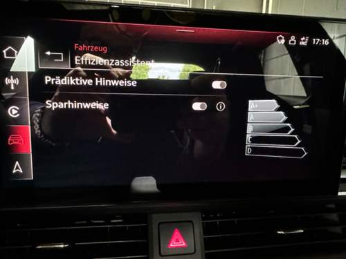

Habe vorfacelift. Bei mir ist es ok Menü, fahrzeugeinstellungen und da bei Fahreffizienz und da dann segeln aus.
Gibt es bei mir nicht.Nicht falsch verstehen,ich meine nicht das der Wagen in den Leerlauf geht.Ich möchte das der Motor nicht mehr während der Fahrt ausgeht,wenn man vom Gaspedal geht.
Achso. Bei mir macht er beides wenn es an ist. Segeln mit Motor an oder Motor auch aus. Wenn ich nur segeln mit Motor an möchte schalte ich Start Stop aus. Dann segelt er mit Motor an bei mir zumindest. Habe aber auch noch einen Euro 6a(?) ohne OPF und so und nach NFEZ typisiert.

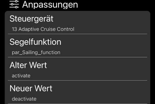

Start Stop ist bei mir immer aus.Motor geht trotzdem bei so gut wie jedem Segeln aus.Im ACC Betrieb segelt er durch die Codierung jetzt gar nicht mehr.
Segeln mit Motoraus bei ACC dürfte im S tronic S-modus eigentlich nicht passieren... aber ja, wenn man auch mal ohne S-modus im ACC fahren will hilft wohl nur noch Kodierung. Die Start-Stop Taste wirkt sich definitiv nicht auf den Motorlauf beim Segeln aus.
Habe die Codierung irgendwie übersehen...hat wer den Link für mich?

Im S Modus macht er das natürlich nicht.Aber ich fahre ja nicht deswegen die ganze Zeit in S.
@Audianer_ schrieb am 14. Juni 2024 um 09:35:18 Uhr:
Die Codierung habe ich nirgends gesehen. Habe es selbst durchs testen herausgefunden.
Danke. Habe mal gehört, dass der Wagen nach der Codierung wohl auch nicht mehr seegelt, wenn man ihn normal bewegt und das ACC in Standby lässt. Ist das so?
@Audianer_ schrieb am 17. Juni 2024 um 11:42:03 Uhr:
Leider nein,suche immer noch nach einer Möglichkeit.
