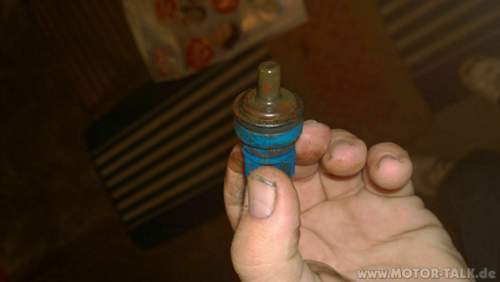

Eine andere Fehlerquelle ist oft auch der Doppeltemperaturgeber, der im Kühlkreislauf sitzt. Ist oft auch für komische Fehler verantwortlich !
meinste den hinten am Zylinderkopp ?
ja der sitzt hinten am Motor, nich am ZK sondern an ein "Schlauch, Rohr" was davon abgeht 😉
Genau dort.
Meiner sah nach dem Ausbau so aus !!
Nach dem Wechsel lief er wieder sauber bis dann als nächstes die Lambdasonde dran war !!

Der ist glaube nur mit einer Halteklammer befestigt, oder ?
Ja 😉

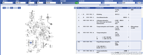

Den Geber G62/G2 gleich mit machen und er sollte wieder laufen.

Da gibt es ja mal wieder zig unterschiedliche Geber zu kaufen ( 2 oder 4 polig, anderer Stecker ).
Da muss ich vorher tatsächlich ja mal wieder nachschauen welcher bei dem A4 definitiv verbaut wurde.
Schrecklich dieses Chaos immer.

Habe den Geber gewechselt.
Das war ja einfachst.
