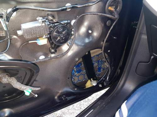

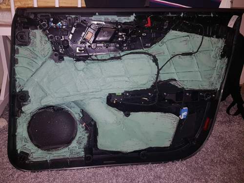

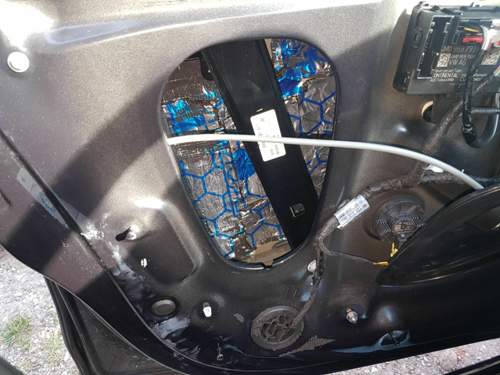

Hallo zusammen, ich wollte nur euch mitteilen wie ich mein Auto ruhiger und leiser gemacht habe ( falls jemand das gleiche auch machen möchte).
Türverkleidung ( Fahrertür, beifahrertür, hinten auch), es knarzt alles wenn man dagegen drückt. Ich weiß es ist alles Plastik aber wenn ein Clio aus 2002 mit 230 tkm nicht so viel knarzt wie mein A4 aus 2018 dann kann ich damit einfach nicht leben. Die Fahrertür hatte Vibrationen durch den Motor übertragen, wenn ich an der Armauflage drücke. Mich hat das so gestört. Dazu laute Abrollgeräusche, wurde schon hier diskutiert.
Ich habe mich dann entschieden das Auto mit Alubutyl, Filz, und Variotext Dämmpaste zu dämmen. Wie ich es gemacht habe ( siehe Fotos)
Das Ergebnis: wenn man die Tür zumacht, ich kann euch jetzt nicht beschreiben wie sich das anhört.. also Wahnsinn. Wie der Panzer 😁 Der Klang viel viel besser,
Laute Abrollgeräusche viel leiser geworden. Ich habe erst gedacht , ich bilde mir das ein, meine Frau aber saß hinten ( sie wusste nicht was ich alles gemacht habe) und sie sagte wie es leiser jetzt ist. Ich hätte nie gedacht dass nur die Türen zudämmen so viel bringt..
Jetzt kann man gegen die Türverkleidung drücken soviel man will, ist alles Bombenfest und knarzt nicht!! ( dafür sieht die Türverkleidung jetzt grün aus, das sieht man aber nicht 😁 😁 )
Wollte nur meine Erfahrung hier mitteilen.. LG 🙂

Ich hab den gleichen. Da hat noch nie was geknarzt!
Meiner ist auch ruhig 🙂
Meiner ist zwar vom 2020, doch habe ich auch keinerlei Probleme bezüglich Lautstärke - im Gegenteil, ich werde (trotz S4) immer mal wieder angesprochen, wie ruhig das Auto doch ist. Kein Knarzen, keine beschlagene Scheinwerfer, oft gelobte Sitze...
Aber unabhängig davon: Cool, dass du deinen Problemen den Kampf angesagt hast und offensichtlich einen echten Mehrwert erzielen durftest - hattest du mit deinem Freundlichen Mal Kontakt, ob das (bei so einem jungen Auto) nicht über Garantie läuft?

Ansonsten bin ich auch mit dem Auto sehr zufrieden, das einzige Problem war wie gesagt diese Innenraum Geräusche was für mich ein No-Go ist. Bei Audi ist alles meistens "Stand der Technik, ist so, Normal usw." so das ich mich dazu entschieden habe, was selber zumachen. Mit dem Ergebnis mehr als zufrieden. 🙂
Die meisten Werkstätten machen nichts, sofern das Problem sich nicht dauerhaft reproduzieren lässt.
Werde meinen Türen auch noch nachdämmen, aber primär deswegen, dass die Lautsprecher weniger scheppern.

Und zum TE: Idee finde ich klasse, da ich daheim musiziere und auch einen sehr hohen HiFi-Anspruch habe. Was Audi oder auch andere so Soundsystem nennen...nun ja. Allein deine Dämmung brächte hier schon jede Menge, so dass ich den Gedanken mag. Aber auch das ist bei allen Herstellern identisch.
Also führe ich noch wesentlich mehr und hörte ich nicht nur Radio im Hintergrund...tolle Idee. Danke dafür.

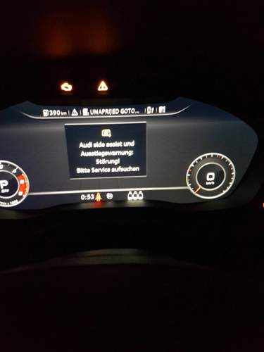

Hallo wieder... seit dem ich die Türverkleidung Fahrerseite ab hatte habe ich heute diese Störmeldung... wisst ihr woran es liegen könnte?
Türverkleidung hinten Fahrerseite ist immer noch ab hat das zufällig damit zu tun? Ich weiß nicht wo diese "Side Assist" verbaut ist... diese Led streifen leuchten wie immer ganz normal bei drücken auf Start Knopf...Vielen Dank

Haben Sie Filzklebeband für Türklammern verwendet? Die wackeln viel ..
2
Der Armgriff hat viele Schrauben. Haben Sie das entfernt und Filzband angebracht? Oder wie haben Sie das störende Geräusch behoben (in dem von Ihnen geposteten Video)?
