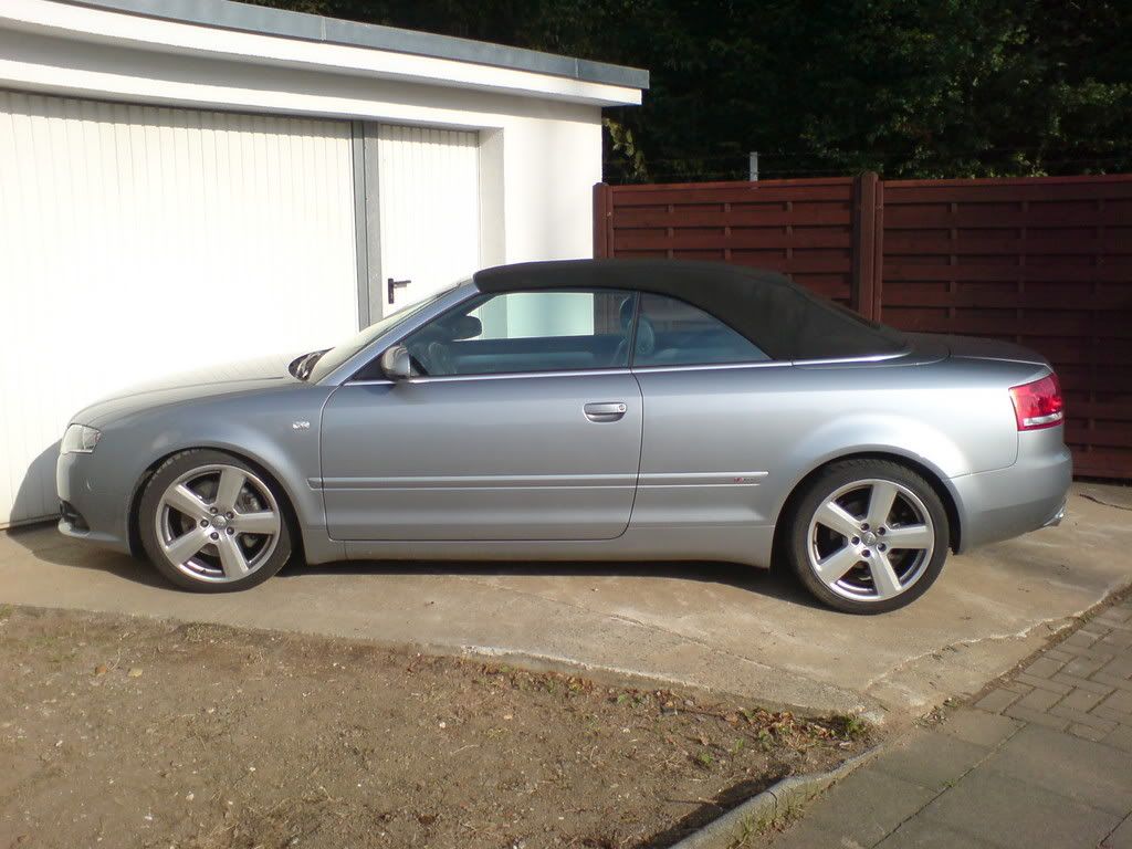

und hier nochmal ein Bild vom Auto wo er richtig steht und eingefedert ist.
http://i211.photobucket.com/albums/bb305/Taz_G60/Privat/DSC00530.jpg

Das sieht mir aber verdammt tief aus mit den Federtellern. Hab zur Zeit 35mm H&R Federn und Audi Sportfahrwerk verbaut aber das Fahrverhalten damit gefällt mir nicht. Er ist vorne Unterdämpft.
Dachte eventuell daran die Originalfedern (vom Audi Sportfahrwerk) wieder einzubauen und vorne mit Federtellern etwas tiefer zu gehen da er vorne wesentlich höher liegt als hinten.
Ich will eigentlich nur das er vorne und hinten gleich tief ist und er sich so angenehm fahren läßt wie mit dem Originalfahrwerk. Also kein Aufschaukeln der Karosserie durch unterdämpfung.
Aber das Bild auf mit den Federtellern im Cabrio sagt mir eigentlich das er damit genau so tief liegt wie mit den H&R Federn jetzt und dann wird er wohl leider auch genauso schlecht dämpfen da die Stoßdämpfer nicht im Optimalen bereich arbeiten.
