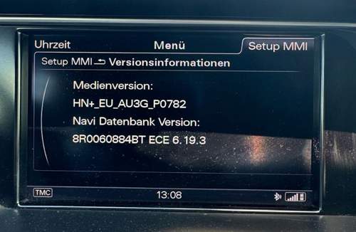

Du müsstest raus finden was für ein Radio oder MMI du verbaut hast. Aux oder AMI Aux vorhanden? Wenn nein - bereit es durch Systemmenüs freizuschalten?
Hilft das?
Mmi
Ist schon einmal das große MmI (HN+).

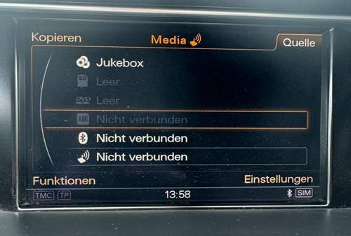

Kannst du unter Media -> Quelle auch „Aux“ auswählen?
Deine Firmware vom MMI könnte man einmal aktualisieren. Hat aber mit der Sache nichts zu tun.
Hab jetzt mal nachgesehen und unter Quelle hab ich kein Aux gefunden.
Wie aktualisieren ich die?
Mmi-quelle
