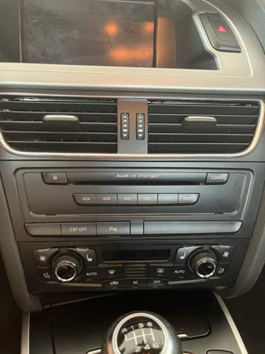

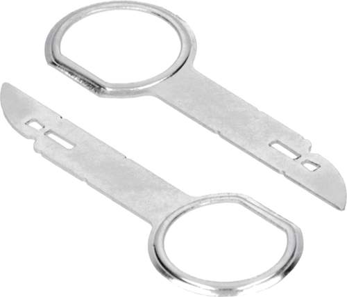

Moin,
die Box ist da und nun wollte ich mich an den Einbau wagen. Jedoch hapert es schon beim Ausbau des Radios.
Ich habe ein Ausbauwerkzeug welches ich in die Schlitze stecke aber da rastet nichts ein - das Radio bewegt sich nicht.
Mein A4 ist BJ 2008. Gibt es hier eine andere Möglichkeit?
Cunster
Die gerade Seite der Werkzeuge sollte nach außen zeigen. Dann müsste es klappen.
So habe ich es auch gemacht. Habe sogar zwei verschiedene Werkzeuge - no Chance.
Bist du sicher, dass du das richtige Ausbauwerkzeug hast und dass du nur zwei brauchst?
Mich würde nicht wundern, wenn unter der Auswurf- und der Loadtaste noch zwei Schlitze wären.
Laut elsa braucht man beim CD Wechsler nur zwei Stück.
Bisschen herumfummeln, manchmal geht es ein bisschen schwierig.
PS siehe auch dieses Video, bei 02.00 Minuten.
https://youtu.be/mGMExxUK_ZU?si=xIajqUbUHRYN2PUW
