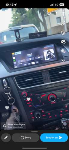

@maaudi
Hey ich hab auch einen Audi a4 2008 mit Radio concert und sd/cd Taste und bei mir funktioniert CarPlay wunderbar ich musste nur aux nachrüsten und frei kodieren lassen damit der Ton von dem Gerät über Die autoanlage wiedergegeben werden kann
.jpg
@vincent25091 schrieb am 7. Februar 2024 um 13:21:26 Uhr:
@maaudi
Das ging fix, danke!
Hast ja ein anderes Display, welches Gerät hast du verbaut?
@Maaudi schrieb am 7. Februar 2024 um 13:26:20 Uhr:
@maaudi
Ich hab mir das CarPlay/display hier bestellt https://www.wakaa.us/.../...8-apple-carplay-android-auto-head-unit?...
Hab es seit einem Jahr und es funktioniert wunderbar allerdings antwortet der Kundensupport nicht und zurückschicken könnte auch schwierig werden daher bin ich froh das ich damit keine Probleme hatte .
Lenkrad Funktionen wie Lautstärke wird übernommen und kannst mit dem linken Rad auch Songs skippen . Das Display ist auch touch aber allerdings musst du den originalen warnblickknopf verbauen da sonst die Airbag Anzeige leuchtet also ne kleine Bastelei aber für den Preis in allem bin ich sehr zufrieden Einbau ging auch sehr fix

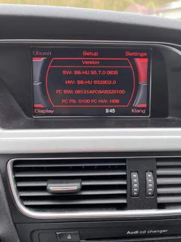

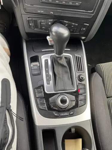

Hallo
Welche kostengünstige Möglichkeit besteht auf CarPlay umzurüsten?
Ich wollte die Ewaying Box bestellen, jedoch haben die mir geschrieben das es für mein Audi mit bj 2009 nicht passend wäre.
Und könnte mir jemand sagen, welches MMI ich verbaut habe?
Audi A4 2.0 TFSI 211 Ps bj03/09
Navi CD Teil ist im Kofferraum
Aux Anschluss ist unter der Armlehne
[Von Motor-Talk aus dem Thema 'CarPlay Nachrüsten' überführt.]
1
2
3
Du hast ein MMI 2G high ...
