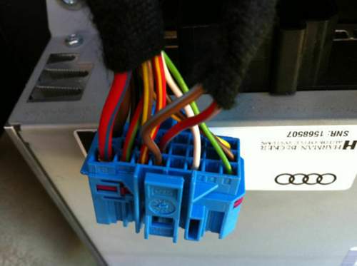

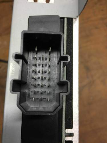

ich habe hier einen Audi Subwoofer (8E9 035 382) liegen, der in den Kofferaum meines Exeo ST wandern soll. Obendrauf sitzt noch der Verstärker des Audi (8E9 035 223), der genauso aussieht, wie der Verstärker hinter der rechten Seitenverkleidung im Exeo. Neben dem Verstärker kommt ein zweiadriges Kabel aus dem Sub, an dessen Ende ein Stecker eingeklipst ist.
Hat das schon mal jemand gemacht? Gehe ich recht in der Annahme, das zweiadrige Kabel ist die Lautsprecherleitung für den Sub? Wo schließe ich das an?
Ich habe es nicht ausprobiert, würde aber vermuten, dass ich den Stecker meines Verstärkers auf den Audi Verstärker setzen kann. Oder muss mein Verstärker auf den Sub?
Um den Sub komplett in den Schacht zu bekommen, müsste da noch etwas ausgebaut werden. Dort sitzt die Zwangsentlüftung... Was ist beim Einbau zu beachten?

Ich weiß nicht, welche Subwoofer Du meinst. Ich habe den Audi Subwoofer mit der Teilenummer 8E9 035 382 verbaut. Der wird an den Verstärker angeschlossen, der hinter der rechten Seitenabdeckung im Kofferraum verbaut ist. Bei meinem gebrauchten Subwoofer war der Audi-Verstärker (Teilenummer 8E9 035 223) noch verbaut. Ich habe deshalb den Seat-Verstärker 3R0 035 223A, der IMHO baugleich ist, ausgebaut. Andere haben den Audi-Subwoofer an den Seat-Verstärker angeschlossen, was genauso funktioniert. Da der Subwoofer seit dem Audi A4 B6 verbaut wurde, ist seitdem der Verstärker auf den Subwoofer angepasst. Da sind die Einzelwerte egal.

Habe den Subwoofer heute mal eingebaut. Wegen der Unwissenheit bezüglich der Impedanz habe ich dann einfach den mitgelieferten Audi-Verstärker verwendet, da passt es dann auf jeden Fall zusammen.
