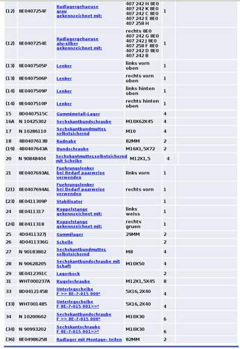

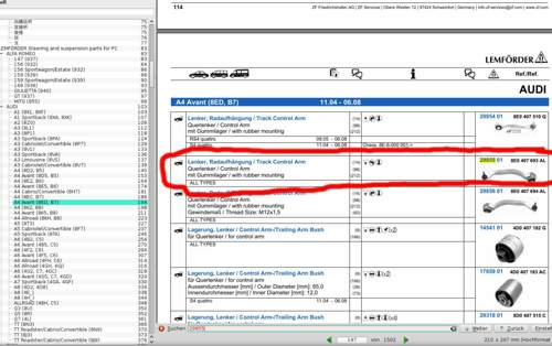

Wenn ich das richtig sehe, scheint Lemförder keine Zusatzmaterialien (Schrauben) vorzusehen. Jedenfalls wenn man dem Katalogauszug (Bild 1) glauben darf....

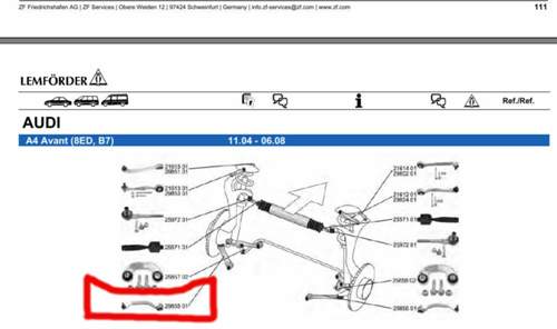

Im Bild 2 (aus dem LF-Katalog) sieht man gut, dass die oberen Lenker tatsächlich mit Schrauben ausgeliefert werden. Bei "meinem" unteren Querlenker ist keine zusätzliche Schraube eingezeichnet.
Garrett, meinst Du, ob man die bestehenen Schrauen wieder verwenden kann? Ansonsten müsste ich dann bei VAG die Schrauben für den Führungslenker neu besorgen.

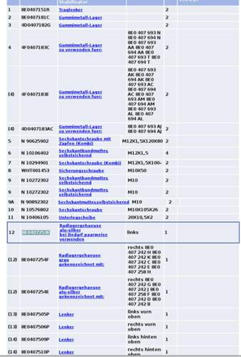

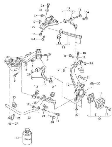

Der Führungslenker ist ja Nr. 21. Der "hängt" zwischen Hilfsrahmen und Radlagergehäuse.
+ Seite Hilfsrahmen: Nr. 5 und Nr. 6
+ Seite Radlagergehäuse: Nr. 20, wenn ich das richtig sehe.
Welche Teile müssten noch abgebaut und wieder angebaut werden? Kann der Traglenker verbaut bleiben?

Ich hatte seinerzeit die Schraube Nr.5 mit der Trennscheibe durchgeschnitten und im Anschluss daran entgegen Bilddarstellung von innen nach außen verbaut. So kann man den Hilfsrahmen fest lassen. Ich meine auch, dass der Traglenker fest bleiben könnte. Bin mir aber nicht sicher, ist schon länger her, wo ich umgebaut hatte.
