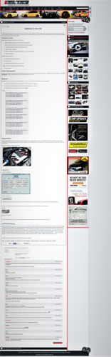

Hier im Anhang meine injektor Werte, vielleich kann mich da mal jemand aufklären.
2 sollten fertig sein

Übervoll mit 167k km... haben wir auch nicht häufig bei den v6. Da leg ich nochmal 100.000 drauf 😉
Ladedruck Soll und Ist würde ich auch noch auslesen.

Stefan281, mit den Injektoren klingt schon mal super. Dann unbedingt den DPF machen lassen. Dann ordentliches Öl fahren (nicht länger als 15 tkm) und der ASB macht dann nochmal 300 tkm... 😉
@Schokar schrieb am 27. April 2017 um 21:41:05 Uhr:
Ich würde die Injektoren alle tauschen ,gegen neue von Bosch.Und dann solltest du den Dpf Zwangsregenerieren, und danach ausbauen und spülen,oder professionel reinigen lassen.
Ich habe meinen Dpf vor 2 Jahren selbst gespült und dann wieder eingebaut und auf 0 gesetzt.Das hält bis heute !

Mit Wasser aus dem Schlauch ,gegen die Flußrichtung die das Abgas normalerweise nimmt .
Hier habe ich noch ein paar Interessante Informationen ,Injektoren wechsel betreffend.
Fireshot-screen-capture-002-audi4ever-a4e-blog-detail-jp89-injektoren-2-7-3-0-tdi-www-audi4ever-com-v2-blog-details-23924-a4e-index-html
