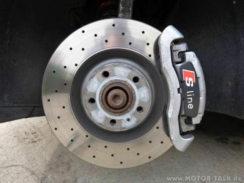

Würde gerne meine vorderen Bremsscheiben von 320 mm auf 345 x30 mm vergrössern.
Leider finde zu diesem Thema nicht das richtige im Internet.
So wie ich bis jetzt informiert bin brauche ich vorne die Bremsscheiben,Bleche und die Bremssattelträger vom S4.
Die Bremszange und Beläge solle von der 320x30 er Bremse passen.
Kann mir einer sagen welche Teile ich nun brauche, vielleicht hat jemand sogar die Teilenummern ? 🙂

Habe jetzt doch eine Teilenummernliste gefunden !
2x Bremsscheibe vorne 345mm - Teilenummer 8E0 615 301 K
Bremssattelgehäuse links - Teilenummer 8E0 615 123 B
Bremssattelgehäuse rechts - Teilenummer 8E0 615 124 B
2x Bremsträger - Teilenummer 1K0 615 125 B
2x Haltefeder S4 - 8E0615269 - Preis 25,41€
1 Satz Bremsbeläge - Teilenummer 8E0 698 151 C
Deckblech links - Teilenummer 8E0 615 311 C
Deckblech rechts - Teilenummer 8E0 615 312 C
2x Bremscheibe hinten 300mm - Teilenummer 8E0 615 601 R
Bremssattelgehäuse links - Teilenummer 8E0 615 423 C
Bremssattelgehäuse rechts - Teilenummer 8E0 615 424 C
2x Bremsträger - Teilenummer 8E0 615 425 B
4x Haltefeder - Teilenummer 3D0 615 231
1 Satz Bremsbeläge - Teilenummer 4B3 698 451 A
Deckblech links - Teilenummer 4F0 615 611
Deckblech rechts - Teilenummer 4F0 615 612

So wie es aussieht gibt es den Träger nicht gebraucht im Teilehandel sondern nur neu bei Audi für 147 Euro das Stück.
Schreib mal wie sich der Umbau bemerkbar macht. Ich find die 320er Bremse bei meinem Sixpack etwas mager, dafür passen im Winter 16'' Reifen drauf. IMHO brauchst du für die größere wenigstens 17''.

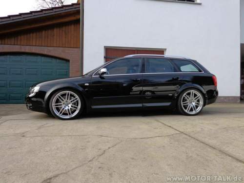

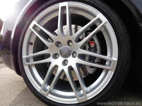

Ich hab den Umbau nicht bereut. Die hinteren habe ich auch gewechselt.
