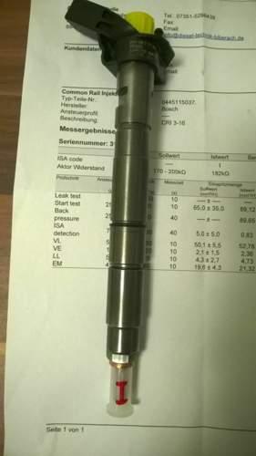

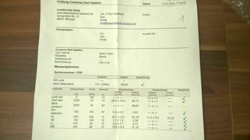

Frage:
Habe heute meine Injektoren geliefert bekommen und gleich bei Audi telefonisch nach einem Termin gefragt und um abzuklären ob alle Daten die ich von den Injektoren habe zum Codieren ausreicht.
Welche Werte sind denn die korrekten? Wenn da nochwas fehlt, muss ich die Dinger evtl. reklamieren.
Im Anhang Fotos d. Injektoren und des Prüfberichtes. Woanders als auf den Bildern zu sehen stehen nirgens Nummern.
Wp-20160118-18-06-56-pro
Wp-20160118-18-07-37-pro
Wp-20160118-18-07-55-pro

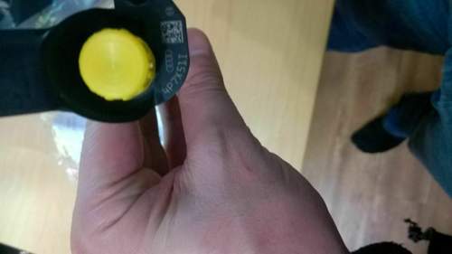

Da oben steht der sieben stellige code. Den braucht man. Ober er sollte entfernt sein wenn ein neuer code vergeben wurde. Ich hatte ja schon gesagt das dies besser ist. Ist er oben abgekratzt, so wird er an die seite Aufgeklebt
20151031-144941
Was ist das für eine rote spitze? Die Spitze muss eine gravierung haben.

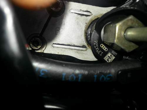

Die Spitze ist eine Schutzkappe mit Markierung von mir damit ich nachher Prüfprotokoll und Inj. zusammen halten kann. Hier nochmal ein Bild vom Kopf, da steht auch ein 7-Stelliger Code...
Wp-20160118-19-59-53-pro-1
Hat die Metalspitze eine gravur? Sonst ist es müll. Ja das ist der Code. Das weis Audi natürlich auch. Dichtungen sind wohl alle dran. Normal werden auch die Spanntratzen erneuert.
Themenstarteram 18. Januar 2016 um 19:43
Kann zumindest keine Gravur erkennen. Was sagt die Gravur aus und warum ist es dann Müll? Kannst du das etwas genauer beschreiben?
Schau mal genau an der spitze? Wenn da nix ist ist das china müll. Ich kann dir davon ein lied singen, Die guten Spitzen sind von Bosch und haben eine Originale gravur.
Themenstarteram 18. Januar 2016 um 20:30
Ne an der Spitze ist eindeutig keine Gravur...
Na super, eigentlich liest man weitgehend gutes von Biberach. Die machen selber "Werbung" damit dass sie keine billig Chinaware verbauen, drum habe ich gerade bei denen bestellt.
Ich mach mich morgen bei Bosch schlau bevor ich die Injektoren einbauen lasse...
Ich kann nur sagen was ich gelesen habe. Früher hat biberrach auch China zeug verbaut. Laut ihrer aussage verbauen die nun dieses china zeug nicht mehr. Meine neuen Injektoren die ich gekauft gab, hatten die gravur. Gehe der sache mal auf den Grund. Ist noch Früh genug.
