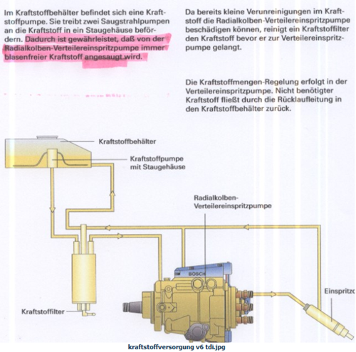

Ich bin leider auf der Autobahn liegen geblieben. Da sich in der Hochdruckpumpe eine Schraube gelöst hat und der Kraftstoff dort raus geflossen ist nun springt mein Auto nicht mehr an und ich weiß auch nicht warum ich bitte um Hilfe
40 Antworten
2,5 TDI
vcds dran und entlüften
Zum entlüften braucht man kein Vcds.
Tank ausreichend voll das der stautopf geflutet ist, hochdruckleitungen an den Düsen lösen, und entlüften.
Wenn es nicht klappt melden.
Keinesfalls Startpilot nehmen, damit zerfallener man nur die Pumpe
Danke ich versuche es

im Grunde kann man jedem 2.5er Fahrer nur empfehlen auf diese bzw. eine richtige Vorförderung umzurüsten da man so nie wieder Probleme damit bekommt, was Audi damals überhaupt geritten hat die empfindliche VP44 ohne Vorförderung zu verbauen frag ich mich bis heute🙁
Wenn man eine Pumpe im Tank über Stellglied ansteuert wird höchstens der Kraftstofffilter befüllt aber nicht die Hochdruckseite.
Bei den alten TDI Motoren wie dieser gibt es diese Funktion nicht.
Da muß man so gar bei einem Filterwechsel so lange orgeln bis alles wieder befüllt ist.
Sein probl. ist aber das die Einspritzpumpe komplett leer war oder ist.
Beim starten schiebt die Einspritzpumpe ein Luftpolster vor sich her der nicht raus kann.
Deswegen springt der Motor nicht an.
Da hilft nur die Überwurfmuttern an den Düsen leicht zu lösen und die Luft rauslassen.
Man merkt ja dann wenn der Motor anspringen will und man zieht die Muttern wieder fest.
Moment.
Nochmal zur Erklärung-->es gibt 2 Varianten der Kraftstoffversorgung beim 2.5er:
1. Die Variante bis etwa Mitte 2002 wo die Kraftstoffpumpe im Tank nur den Stautopf füllt & die VP44 selber ansaugt- > Bild1
2. diese Variante
http://www.reconty.de/.../AFB_Kraftstoffleitungen_entlueften_1.pdf
wo die Kraftstoffpumpe im Tank als echte Vorförderpumpe dient & den Diesel durch den Filter & Pumpe drückt so das die VEP vollständig befüllt ist. Einfach mal selber beim entsprechenden Modell ausprobieren.

Selbst ab 2002 geht es nicht mit dem Tester.
Man soll am Sicherungsplatz 28 ein Fenbedienungskabel anschließen und am Filter noch Schlauchklemmen anbringen.
Klemmen Sie die Kraftstoff-Rücklaufleitung zwischen Filter und Kraftstoffbehälter sowie zwischen Filter und Einspritzpumpe mit je einer Schlauchklemme ab.
Ziehen Sie die Leckölleitung zu den Einspritzdüsen der rechten Zylinderbank an der Einspritzpumpe ab.
Stecken Sie einen passenden durchsichtigen Schlauch auf den freien Schlauchstutzen der Einspritzpumpe und leiten Sie diesen Schlauch in einen Behälter (z.B. Kanister).
Drücken Sie den Schalter der Fernbedienung, bis Kraftstoff blasenfrei am Schlauch austritt.
