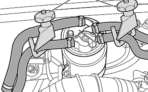

Guten Tag,
Ich bin leider auf der Autobahn liegen geblieben. Da sich in der Hochdruckpumpe eine Schraube gelöst hat und der Kraftstoff dort raus geflossen ist nun springt mein Auto nicht mehr an und ich weiß auch nicht warum ich bitte um Hilfe

So steht es im Reparaturleitfaden.
So kann der Diesel am Filter nicht durch den Rücklauf in den Tank zurück laufen.

Selbst ab 2002 geht es nicht mit dem Tester.
Man soll am Sicherungsplatz 28 ein Fenbedienungskabel anschließen und am Filter noch Schlauchklemmen anbringen.
beim 2004er Allroad hab ichs im Jan. gemacht da ging es , wie man die Pumpe letztlich ansteuert direkt über Sicherungsplatz oder indirekt ist ja egal auf jeden Fall spart das einiges an Zeit & Problemen wenn man das entsprechende Modell hat.
Deswegen sag ich ja auch das jeder 2.5er Fahrer auf "echte" Vorförferung umrüsten sollte wenn er schlau is.
Danke hat geklappt
Wie bist du jetzt vorgegangen?
Hab hinten auf die Kraftstoffpumpe im Tank extern Strom drauf gegen und gleichzeitig als erstes die Entlüfter Schraube am Filter gelöst danach die Rücklaufleitung an der HDpumpe
Und danach noch die Leitungen an den Einspritzdüsen
