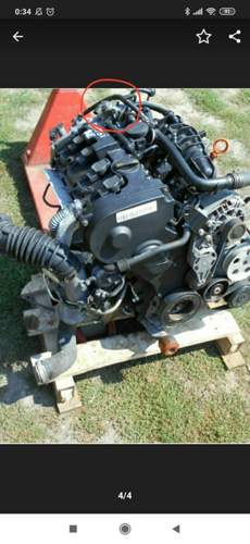

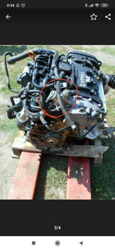

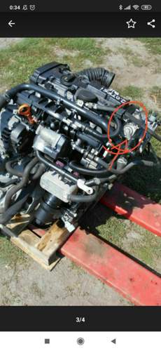

Du hast eine Hochdruckpumpe am Motor, die den Sprit auf mehrere hundert bar komprimiert und dann in die Fuel Rail schickt, wo es dann von den Injektoren in den Brennraum injiziert wird.
Diese Pumpe wird mit einem Becherstößel angetrieben, der über die Nockenwelle läuft und daran reibt. Der Stößel läuft also ständig rauf und runter. Diese Bewegung wird zum verdichten genutzt. Dadurch, dass der Becherstößel aber an der Nockenwelle reibt und nicht wie ein Kugellager drüber rollt, entsteht Abrieb und Abnutzung. Irgendwann ist der Stößel so weit runtergerieben, dass die Legierung vom Stößel abgerieben und blankes Metall an der Nockenwelle reibt. Ist der Fall eingetreten, nutzt sich der Stößel und die Nockenwelle ab, bis der Stößel fast komplett verschwunden ist. Ende vom Lied: zu wenig Benzindruck, Zündaussetzer, defekte Nockenwelle, Defekte Hochdruckpumpe, Metallspäne im Öl, eventuell Motorschaden.
Das ist keine Sache von "vielleicht", sondern nur eine Frage der Zeit. Der Fall wird eintreten! Ich habe meinen Stößel damals gerade so rechtzeitig gewechselt, weil gerade die Legierung abgerieben war und ich noch keine starken Riefen in der Nockenwelle hatte.
So viel zu deiner Frage, was der Hochdruckpumpenstößel ist.
Die Pumpe hab ich dir im Bild markiert. Die musst du ausbauen. Spritleitungen ab, 3 Schrauben lösen und mit nem gefühlvollen Ruck abziehen. Dann mit dem Finger in das Loch greifen und den Stößel rausholen. Ist der bereits silbern, kann die Nockenwelle bereits schaden genommen haben. Hat der Stößel eine Einkerbung, hast du den Grund für deine Zündaussetzer gefunden. Sofort Nockenwelle begutachten, ob die Riefen hat. Wenn nein, hast du Glück gehabt. Hat der Stößel ein Loch, muss die Nockenwelle neu, weil die riefig ist und den neuen Stößel innerhalb weniger tausend km wieder abnutzt.
So wird's ausgebaut: https://youtu.be/8Av-84rgBTM

Moin,
erstmal vielen Dank für deine Erläuterung zum Tassenstößel. Gerne würde ich den Tauschen, aber ich kriege die Hochdruckpumpe nicht ausgebaut, es sind Leitungen, die Ansaugbrücke und ein dickes Metallrohr des Kühlsystems im Weg ... Ich weiß nicht wie ich da ansetzen soll 🙁
@Nahic: Dein Video hat mir bedingt geholfen, über dieses bin ich auf ein anderes Video gestoßen, das wird mir hoffentlich weiterhelfen.
Für alle die das gleiche Problem haben wie ich: https://www.youtube.com/watch?v=XJ7wcj7oi_4
Dort wird dargestellt, wie die zweite Metallleitung entfernt wird. In vielen anderen Videos ist das eine flexible Kunststoffleitung - mich hat das vor Probleme gestellt und hoffe das aber mit dem Video jetzt doch wechseln zu können.
