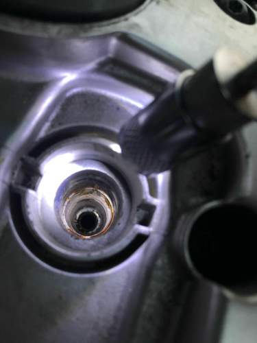

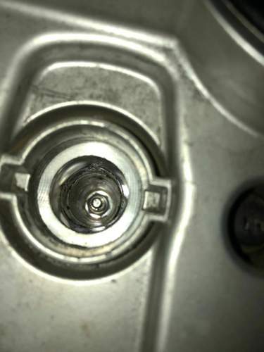

Schwachstelle des Motors: Die Hochdruckpumpe wird über einen Stößel von der Nockenwelle angetrieben. Dieser Stößel verschleißt gerne mal, was dazu führt, dass die Hochdruckpumpe nicht mehr genug Sprit einspritzt, was dann auch wieder zu einem mageren Gemisch und einer zu heißen Verbrennung führt. Bemerkbar macht sich dieser Verschleiß oftmals durch lautes Nageln.
Moin,
Für erste bleibt die alte KGE drin, ich
schaue die Tage nach einer Undichtigkeiten in der Ansaugung.
Ich habe mich im Vorwege schon mit dem Motor auseinander gesetzt und in Foren gelesen, der Stößel war mit das erste was ich gekauft habe, mit Dichtring natürlich. Wenn das mit dem KGE geklärt ist, dann mache ich mich an den Stößel 🙂
Als ich das KGE getauscht habe, habe ich durch die kleine Öffnung mal in die Ansaugbrücke gelinst, viel sieht man da natürlich nicht, aber zumindest das bisschen was ich sah waren Verkokungen.
Ich denke auch, dass bei der Laufleistung es auf jeden Fall lohnenswert ist die mal abzubauen und zu reinigen - aber erstmal eins nach dem anderen und nicht 100 Sachen gleichzeitig anfangen 🙂

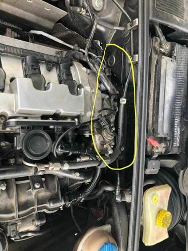

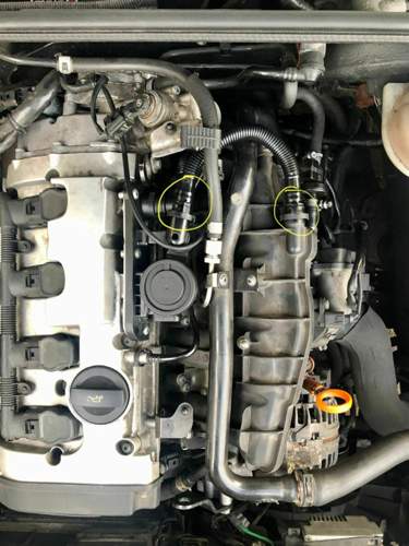

Heute habe ich das System auf Dichtigkeit geprüft, im ersten Step nur den Schlauch vom Luftfilterkasten entfernt und dort Luft eingeführt, die Drosselklappe ist nach wie vor angeschlossen.
Direkt habe ich gemerkt, dass sehr viel Luft aus dem KGE austritt, direkt das KGE. Der Luftstrom ist mit der Hand zu spüren.
Zu dem Zeitpunkt war noch das alte, defekte KGE angeschlossen.
Neues KGE wieder eingebaut und Test wiederholt. Das KGE selbst hält dicht, der Schlauch vom KGE zur Ansaugbrücke verliert aber viel Luft, direkt jeweils an den Anschlüssen. Durch rütteln an dem Anschluss ist es mal mehr oder mal weniger.
Egal wie sehr der Schlauch an da KGE oder die Absaugbrücke gedrückt wird, eine Dichtigkeit lässt sich nicht herstellen.
Motor eingeschaltet und läuft wieder wie ein Sack Nüsse.
Folgende Fehler befinden sich im Fehlerspeicher:
P2279 Leckluft im Ansaugsystem
P310B Kraftstoffniederdruckregelung Kraftstoffdruck außerhalb der Toleranz
P1297 Verbinder Lader-Drosselklappe Druckabfall
Folgend meine Schlüsse:
- KGE inkl Schläuche durch Originalteile ersetzen, dann erneut testen
Meine Fragen oder Unverständlichkeiten sind aber:
Auch wenn es sich um Originalteile handelt, der Schlauch des KGE zur Ansaugbrücke wird mit dem Druck aus dem Turbo belastet. Es handelt sich nur um Plastikschläuche ohne Dichtung etc, soll das so??? Auch der alte Schlauch vom KGE zur Ansaugbrücke hat Spiel wenn er aufgesteckt und bewegt wird, genau wie der neue Schlauch der an dem Anschluss die Undichtigkeit zeigt. Aus meiner Sicht, kann das System mit den Schläuchen, bzw Anschlüssen doch niemals dicht sein ...
Oder gibt es noch Dichtungen dafür?
Oder habe ich das Sytsem einfach nicht verstanden???
Folgend ein Foto welches die undichten Stellen nochmal erläutert, was meint ihr dazu???

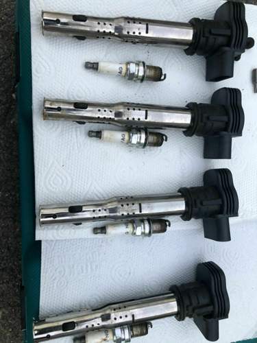

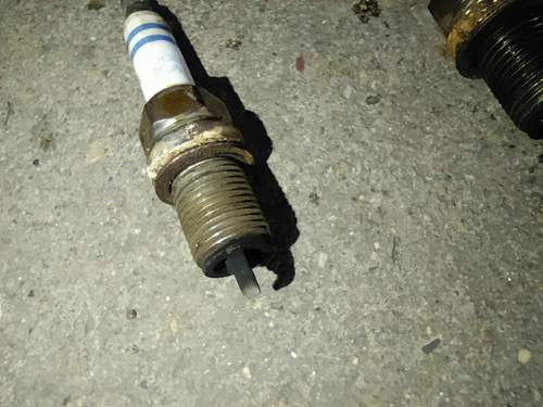

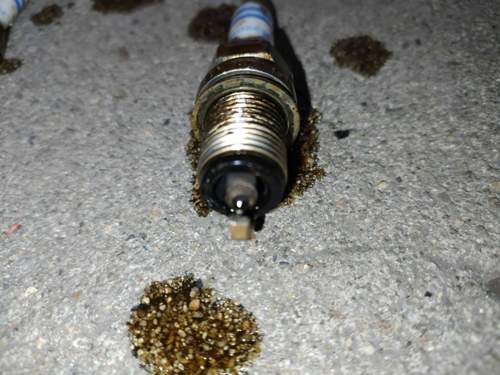

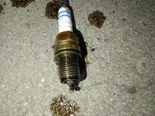

also ich hab vor 2Jahren bei mir zwar kein original KGE verbaut jedoch den bei dir markierten Schlauch beim Freundlichen gekauft. Bis heute ohne Probleme aufgrund von Undichtigkeiten. Mein Öldeckel wird zwar angesaugt,was bis zu einem gewissen Maß auch normal sein soll(hab ich mir sagen lassen). Wenn ich ihn im Standgas öffne will der Motor jedoch absterben....also habe ich ihn sofort wieder zu gedreht. Motor läuft ansonsten Top.
Hatte ein ähnliches Phänomen wie bei dir.
Bei mir war es dir Ventildeckeldichtung.
Zieh mal die Zündkerzen und Zündspulen und schau nach Öl.
Was sonst noch sein kann:
Hochdruckpumpe
Intankpumpe
Zündspulen
Hochdruckpumpenstößel (dringend tauschen)
KGE (denke aber erstmal nicht)
Wenn das alles geprüft ist, nochmal melden.
