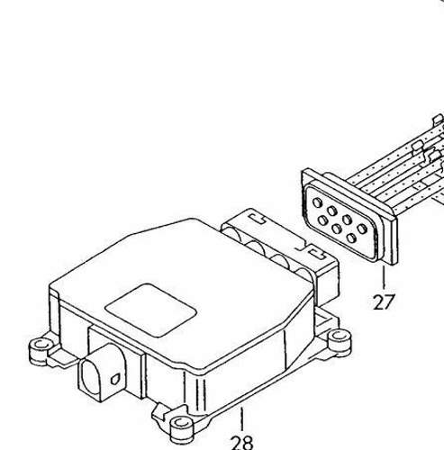

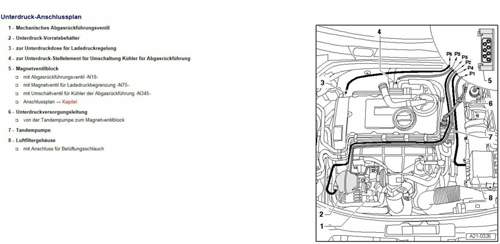

Siehe Bild aus Elsawin
Alles in einem Block.................ob man den öffnen kann habe ich noc nicht geschaut.
Es ist einfach "komisch" das alles bis zu einer bestimmten Leistung super funktioniert.
NachZündung aus und wieder an ist auch allles wieder gut.
Ein Schlauch ist undicht oder nicht........aber er wechselt eigentlich nicht ebenso wohl andere Dinge. das N75 das könnte eine Macke haben......das sitzt im Block!!

Unterdruck-schema
Unterdruck-box
