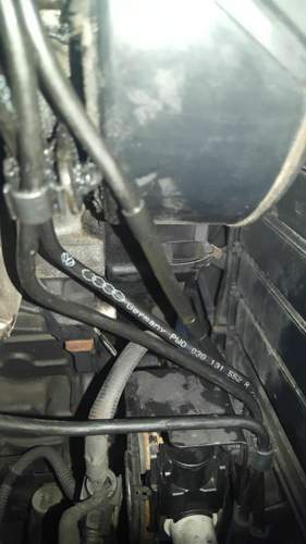

Ich habe Druckdose am ansaugkrümer getauscht (15€), aber nach dem Tausch habe ich das problem noch gehabt. Dann habe ich alle Schleuche kontrolliert ob alle gut sitzen und dicht sind(Die zum Turbo und Druckdose, Wandler). (Abgezogen, gereinigt, draufgezogen).
Ich vermute das irgendein Schlauch schlecht drauf war, oder verdreckt war.

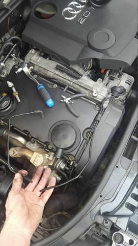

Heute war erneut der Fehler da .
Mögliche Ursachen für den Fehler sind konkret:
Die Unterdruckschläuche am Turboladersystem(prüfen und ersetzen)
Das Ladedruckventil N75
Das Abschaltschaltventil
Die Gummimembran der Drallklappen im Ansaugrohr(gerissen)
Fehler gefunden und behoben. Warte auf ersatzschlauch....
