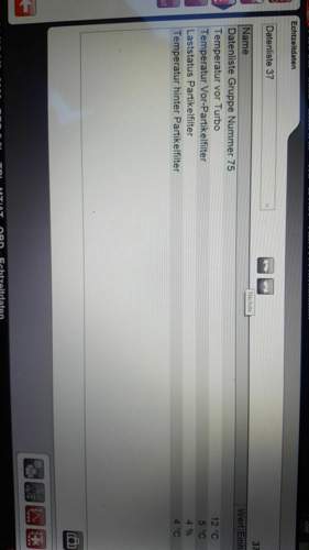

Werden die Sensoren vorgeheizt??? Denn ich habe 10°C aussen Temperatur und die Sensorik zeigt bei kaltem abgekühlten Motor was anderes, siehe Bild.
Das wird die Restwärme des Motors sein... Sind ja nur ein paar Grad. Wie lange steht der jetzt?
4 stunden
Das reicht nicht. Vor allem, weil es bis vorhin noch sonnig war. Schwarzes Auto?
Log das morgen früh mal wieder, bevor du wegfährst. Ich wette, dann stimmt es.
Wir haben nicht -20° und starken Wind, da würde es schneller abkühlen. Aber so finde ich es auch plausibel.

Es sind ja jetzt auch nur 8 Grad Unterschied und somit völlig im Rahmen.
Die Differenz war mit Sicherheit Restwärme.
Wäre das Beste. Ist zwar ne unchristliche Zeit 😉, aber dann ist das Auto nicht durch die Sonne aufgeheizt und er hat lange genug gestanden.

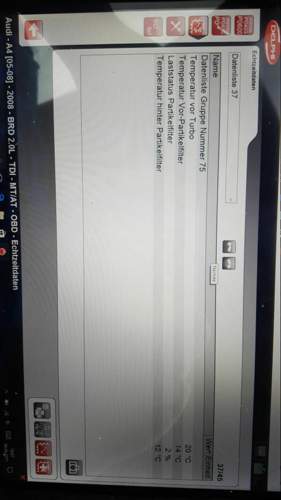

Ich habe mal meine Temp.Fühler im kalten Zustand ausgemessen.
LMM, LLK, Kühlwasser und Ölfühler zeigten alle recht genau die athmosphärische Temperatur an. Lediglich die LLK wichen etwas ab.
