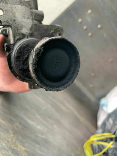

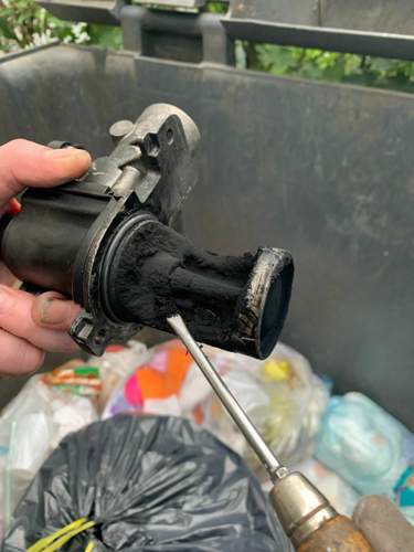

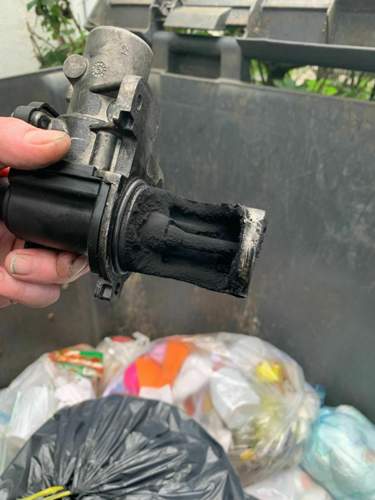

Danke für die nette Beratung 😉 habe es jetzt mal ausgebaut und musste mit Erstaunen feststellen das dieses besagte agr Ventil dermaßen verrußt war da kann nichts mehr funktionieren 🙂 so jetzt fahre ich mal ein paar Tage und warte mal ab ob es wieder Auftritt danke für die wirklich gute Hilfe!
Ja, so in der Art sah meins auch aus. Ich habe es inzwischen schon 2 Mal gereinigt. Das schadet also definitiv nicht. 🙂
Ja es ist besser geworden meiner Meinung nach, aber noch nicht ganz weg! Werde es jetzt nochmal mit agr Schaum probieren zu reinigen und dann gleich nochmal die drosselklappe mit den denke die wird auch was abbekommen haben! Denn ich habe es erstmal mit bremsen Reiniger gemacht waren aber noch kleinere Rückstände! Hoffe das dieses Problem dann endlich der Vergangenheit angehört 😉 wenn nicht dann keine Ahnung verzweifel ich langsam
