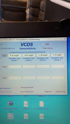

Bin selber KFZ Lehrling (Azubi) aber stehe bei meinem problem an. (Audi A4 B7 2.0TDI, ~260.000km)
Das schlechte anspringen könnte ich mir noch erklären. Laut Vorbesitzer sind die Pumpedüseelemente neugekommen. Unterm fahren merke ich auch keine Fehler (Leistungsverlust kann ich nicht beurteilen da er das seit dem Kauf hat ??) Mein 1. Gedanke war = VCDS anschließen, fehlercodes auslesen… keine Fehler vorhanden. Dann habe ich die Messwertblöcke der Einspritzmengenabweichung kontrolliert. Da sticht der 4. Zylinder herauß. (Bild im Anhang)
Zyl. 1 = +0,35 Zyl. 2 = ~0 Zyl. 3 = -1,45 Zyl. 4 = + 1,2.
Danach habe ich meine Arbeitskollegen gefragt, der eine meinte solange es im minus ist ist alles gut, der andere meinte sofort einstellen. Danach habe ich noch den Ventildeckel runtergegeben, um zu sehen ob die Nockenwellen alle „richtig“ funktionieren. (Alles problemlos)
Nun stelle ich mir die Frage wieso er dann so schlecht anspringt? Vlt. haben die Pumpedüseelemente Sitze ein „Spiel?“ (dann würde ja der Diesel zurück zur Tandempumpe laufen und daher schlechter anspringen oder?) sollte ich jetzt die Pumpedüseelemente herausgeben, neu abdichten und die Sitze auf Spiel kontrollieren? Wie würdet Ihr vorgehen?

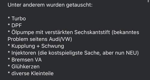

Partikel Filter professionell gereinigt?
@bolvan schrieb am 19. März 2023 um 21:58:08 Uhr:
DPF wurde anscheinend auch vom vorbesitzer getauscht ???????
Liste der getauschten Teile (laut Vorbes
Und ein neues Original verbaut?)
Irgendwie laut der Liste haben Sie ein Problem Auto erwischt, war wohl der Grund des Verkaufs.

Die PDE Werte sehen nicht gut aus, sind aber noch deutlich innerhalb der Toleranz von 2,99.
Die Summe von 1-2 und 3-4 soll bei annähernd 0 liegen. Das kommt auch so halbwegs bei Dir hin, jedoch nur halbwegs. Wenn die PDE wirklich NEU und keine "aufbereiteten" sind, dann sollten die Werte eigentlich besser liegen.
