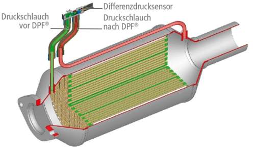

Als erstes hatte ich das Problem,dass ich nicht mehr wusste ob ich die , Schläuche vom Differenzdrucksensor richtig angeschlossen habe( das eine ist dicker und das andere dünner aber unten am DPF war ich mir nicht mehr sicher),weil immer wieder im Fehlerspeicher stand, dass der Abgaswert unplausibel sei.

So ungefähr sieht es aus und ich weiss nicht welcher wohin kommt
Puste doch einfach mal in jeden Schlauch rein (also auf der Seite, wo der DDS rankommt). Der Schlauch, bei dem es leichter geht, ist der Schlauch nach dem DPF.
Oder Du machst den Motor an und gibts etwas Gas. Dann dabei mal mit einem Finger versuchen, die Schlauchöffnung zuzuhalten. Da wo der größere Druck auftritt (Druck durch die Abgase), ist die Leitung vor dem DPF. Je mehr Gas, desto leichter wird der Unterschied spürbar sein.
Die austretenden Abgase aus den Schläuchen sind natürlich nicht einzuatmen und können noch warm sein. Sollten aber auf dem Abschnitt so stark abkühlen, dass keine Verbrennungen an den Fingern drohen. Trotzdem sorgsam sein.
Da wären jetzt so quick'n'dirty-Varianten, wenn aber ein Druckmesser (U-Rohr-Manometer) vorhanden wäre, dann würde ich das damit probieren.

Die Frage ist ja eher auch wenn ich weiss welche vor und welcher nach ist weiss ich ja nicht wie ich ihn am dds anzuschließen hab.
Ob er rechts oder links dran kommt
Ist das nicht aus der (Explosions-)Zeichnung zu erkennen, wie der angeschlossen wird?
Guck mal hier:
https://audi.7zap.com/.../#8
Ganz nach oben scrollen, bis du das Bild siehst. DDS ist markiert.
Themenstarteram 13. Juli 2017 um 12:57
Nein sieht man leider nicht
Weil die Verbindung mit einer Linie gekennzeichnet ist
am 13. Juli 2017 um 13:43
@Nitha schrieb am 13. Juli 2017 um 14:57:23 Uhr:
Die Linie ändert nichts an der Zeichnung, Rechts bleibt Rechts und Links Links. Die Linie bedeutet nur das ein Teil der Zeichnung verschoben wurde. Demnach der dicke vorne der dünne hinten.
