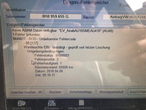

Hallo
Kann einer von euch mit dieser Fehlermeldung was anfangen ?
Hab den Handschuhfach abgehabt und seit dem leuchtet Passanger Airbag und Airbagleuchte im Tacho
Lässt sich auch nicht löschen:/
Update : jetzt steht :
redundanter Signalpfad für Abschaltung Airbag Beifahrerseite Warnleuchte: EIN unterbrechung/Kurzschluss nach Plus
.jpg
Falsches Forum und noch dazu Plagiat
Wie kann man das erkennen? An den Labelbezeichnungen?
Jetzt wieder zur Frage: weiss jemand wie man die leuchte wegbekommt?
