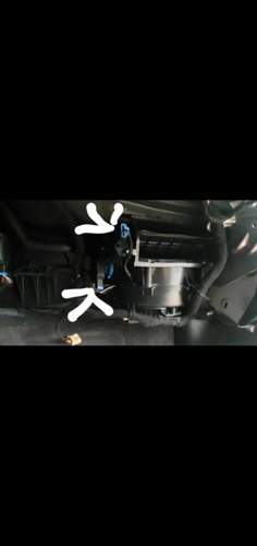

Mal eine andere Frage. Wo sitzen denn die stellmotoren für die !!!Rechte!!! Seite. Ich weiß das zwei unter dem handschuhfach sitzen (siehe Anhang) aber die funktionieren einwandfrei. Aber es kommt trotzdem nur kalte Luft auf der rechten Seite
Dieauf der rechten Seite sind die Stellmotore für die Umluft-und Staudruckklappe.
Nicht für die Heizung.
Der für die Heizung sitzt weiter links.
@Nick-Nickel schrieb am 14. Oktober 2020 um 15:59:47 Uhr:
Also weiter links Richtung Mittelkonsole?
ja genau am Tunnel.
