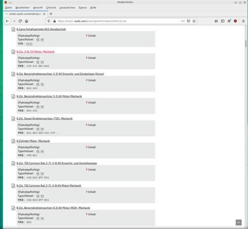

@rolr12 schrieb am 22. September 2020 um 16:03:12 Uhr:
Rep Anleitungen gibt es ja genug, aber nicht für den ASN Motor... jedenfalls hab ich keine gefunden auch bei erwin nicht

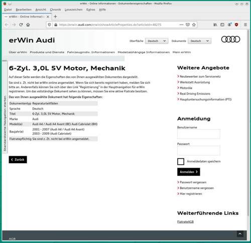

Wundert mich etwas, dass es beim B6 nichts zur Motormechanik des 3.0i ASN gibt. Der ASN wurde auch auch im A6 4B verbaut, hast Du dort auch nachgesehen?
EDIT:
Habe gerade ohne Login bei erWin nachgesehen. Es muss diesen Rep.-Leitfaden zum Download geben! Zwei Screenshots anbei.
Asn
Asn mechanik

habs bei erwin noch gefunden.... also ich werde mir bestimmt keinen ASN mehr kaufen. Das ist ja die reinste Geldvernichtungsmaschine. Jetzt nur noch mal eben den T400 Satz bestellen dann kanns ja los gehn. Kopf runter beim ASN ist für Normalsterbliche in einer Werkstatt eigentlich nicht bezahlbar.

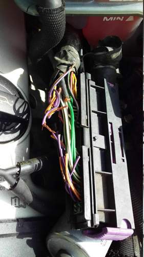

Klar, ich freue mich schon auf die funktionierende Gasanlage zumal das Steuergrät so verdrahtet ist
20200722-162356
20200722-162356
Ist das geil....
Da brauchste dich wahrscheinlich nicht mehr fragen warum der Kopf hin ist. Wenn die Kabel so aussehen, dann ahne ich wie viel Sorgfalt in die Abstimmung gesteckt worden ist.
Oder war das ein geschenkter Gaul? 😁

Um Gottes Willen, das sieht ja aus wie selbst gebastelt. Deshalb war der so günstig. Frage mich, wie viel Geld der Vorbesitzer dem TÜV-Prüfer zahlen musste... 🙄
Das kann nicht "selbst" sein. Wer auch nur einen Funken Verstand hat, der würde wenigstens mit Quetschverbindern arbeiten. Weil kostet quasi nix & geht sauschnell, siehe https://www.ebay.de/.../124350541552
Das sieht eher nach einem "ich muss gleich zum Fußballtraining und der Kunde/Chef kontrolliert eh nicht" Einbau.
Nein, das kann nicht selbst sein. Das dürfen ja auch nur Menschen, die eine Prüfung dafür abgelegt haben. Jedenfalls in Deutschland. Aber das ist echt mies gemacht.
