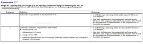

Was für ein Fz. hast du denn jetzt ein B6 oder B7 und das Bauj.
Die Meßwerteblöcke sind je nach Baujahr unterschiedlich.

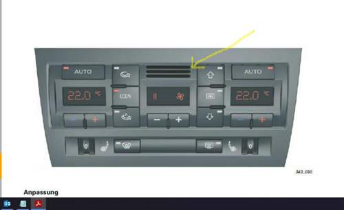

Am Bedienteil vorne sind Luftschlitze die prüfen ob die frei sind.
Das Gebläse für den Temperaturfühler saugt da die Luft aus den Innenraum an.
Das Gebläse selber prüfen das kann so verschmutzt sein das es sich nicht mehr drehen kann.

Das Gebläse im Bedienteil prüfen ob es verschmutzt ist.
Es sammelt sich dort mit der Zeit so viel schmutz an bis sich das Gebläse nicht mehr drehen kann.
Das Gebläse und das Luftgitter reinigen und dann prüfen ob es noch funktioniert.
Hinweis
Der Temperaturfühler für Schalttafel G56 wird vom Gebläse für Temperaturfühler V42 belüftet. Ist der Ansaugrahmen in der Blende der Bedienungs- und Anzeigeeinheit, das Steuergerät für Climatronic J255 verschlossen oder läuft das Gebläse für Temperaturfühler V42 nicht, kann der Temperaturfühler die tatsächliche Innenraumtemperatur nicht richtig erfassen und die Regelung der Klimaanlage ist fehlerhaft.
Der Temperaturfühler für Schalttafel G56 und das Gebläse für Temperaturfühler V42 sind fest in der Bedienungs und Anzeigeeinheit, das Steuergerät für Climatronic J255 eingebaut und kann nicht einzeln ersetzt werden.
Bei eingeschalteter Zündung läuft das Gebläse für Temperaturfühler V42 immer.
Ist das Gebläse für Temperaturfühler V42 schwergängig und die Gebläsedrehzahl wird kleiner 1500 /min. wird dieses als Fehler im Fehlerspeicher der Bedienungs und Anzeigeeinheit, das Steuergerät für Climatronic abgelegt.
Meßwerteblock
Bedienteil
Das die Schlitze so verschmutzt sind, dass das Klimasteuergerät die Innenraumtemperatur nicht mehr messen kann ist sehr schon selten.
Da geht man einmal mit dem starken Sauger mit der Feinsaugbürste drüber dann ist das frei.
Wenn der kleine Lüfter hinter dem Gitter sich aber nicht mehr dreht, weil der defekt ist dann funktioniert die Heizung auch nicht mehr richtig. Dann muss man das Klimabedienteil tauschen.
Ich habe schon Lüfter gesehen da klebte so viel Schmutz dran das er sich nicht mehr drehen konnte!
Nach dem reinigen funktionierten die meisten wieder.
Am besten das Gerät öffnen und dann vorsichtig ausblasen.
