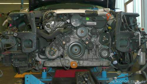

Edit: Habe ein Foto gefunden vom langen Riementrieb. Ist angehängt. Demnach müsste bei Fatjoe 1 ein kurzer Riemen verbaut sein...
Langer Riemen V6 TDI
Ich habe meinen B7 ja nicht mehr. Habe auch die gesamte Dokumentation dem Käufer mitgegeben. Da ich den Riemenantrieb in der Werkstatt hab wechseln lassen, existieren auch keine Fotos. Ich kann leider nix sagen zu kurz/lang.
Aber da kann es sich ja nur um ganz wenige Zentimeter handeln. Ist ja quasi nur oben rechts ne kleine Rolle die wegfällt. Und die sieht wirklich danach aus als ob man die vernachlässigen kann. Als ob die nur für etwas mehr Spannung auf dem Riemen sorgt.

Die außenliegende Spannrolle erzeugt bei den beiden benachbarten Antriebsscheiben einen größeren Umschlingungswinkel des Riemens, dadurch kann der Riemen an diesen Scheiben eine höhere Leistung übertragen.
Kann sich der Leistungsbedarf der angetriebenen Abnehmer geändert (reduziert) haben und konnte deshalb die Rolle wegfallen?
Welche Aggregate werden eigentlich von den zwei Scheiben angetrieben?
Weiß jetzt nicht welche Scheiben du meinst. Aber wasserpumpe, servo und Lima hängen auf jeden Fall dran
Na die beiden großen Scheiben links und rechts von der kleinen Spannrolle, die oben rechts sitzt und weggefallen ist.
Wasserpumpe links und die ganz rechts müsste servo gewesen sein, obwohl ich rechts nicht ganz sicher bin. Ist schon wieder so lange her das ich da dran war
Der Umschlingungswinkel reicht sicher auch mit 2 Rollen aus. Meine Vermutung (ich weiß es natürlich nicht):
Kosten, Teile und CO2 sparen. Die Rolle wird weggenommen zu Lasten der Schwingungsdynamik. Dafür wird das ausgeglichen durch andere Maßnahmen und/oder hingenommen, weil die Motoren sowieso lange genug halten.
