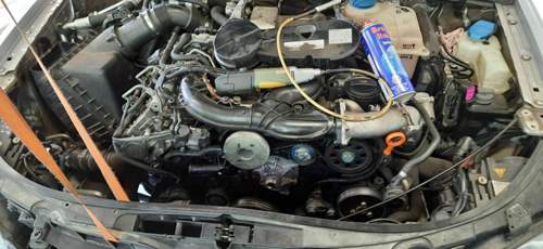

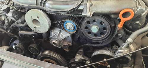

du kannst im Prinzip 2 Wege gehn , entweder baust die Ansaugbrücke runter oder du ziehst die Front in Servicestellung. Der letztere Weg ist leichter und man hat deutlich mehr Platz beim Arbeiten- siehe Bild.
Es kann sein das der Riemen nicht vom Antriebsrad geht also über die kleinen Blechbordscheiben, ich musste die Scheibe daher abziehn-das geht dann wirklich nur von vorne.
Bevor du das aber alles machst - bestell gleich den anderen Kram mit was du ja schon gefragt hattest und mach gleich alles mit sonst reißte die Front 3x auseinander.;)

Servicestellung ist sinnvoll für: Thermostat, nochmal Thermostat (;) :D), Riementrieb für Wapu, Lima, Servo, Klima, Zahnriementrieb für HD-Pumpe.
@Garrett Was ist das eigentlich oben auf dem Motor in Deinem ersten Bild?

Naja eben alles was so an beweglichen Teilen dran is, Rippriemen , Wasserpumpe, Thermostat , Umlenkrollen ect.
weiß ja nicht wieviel Km deiner jetz hat , was du wechselst ist natürlich deine Sache aber wenn er knapp 200.000 oder mehr runter hat & das Ding noch ein bisschen fahren soll würde ich das in einem Aufwasch machen.
Mußt ja immer bedenken- Riemen defekt> Front lösen....Wasserpumpe undicht > Front lösen usw. usw.
es macht also Sinn.
Servicestellung geht recht einfach, Stoßstange runter und dann nur noch die Schrauben an der Front beim den Pralldämpfern lösen. je nachdem wie weit man die Front vorziehn will müssen dann noch seitlich 2 Ladedruckschläuche ab am LLK dann hat man schon richtig Platz. Gibts auch einige Videos bei Tube :)
