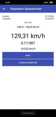

Langstrecke heisst normalerweise entspannte knapp über 130Tacho (126-128 GPS), wenns eilig ist gehen auch mal locker 200 problemlos.
Gestoppt schafft er testweise 130-160Km/h:
im 6.Gang knapp unter 12Sekunden...
Könnt ihr ja mal stoppen 😛
App: Stopwatch Speedometer, leider nicht mehr im Playstore erhältlich
